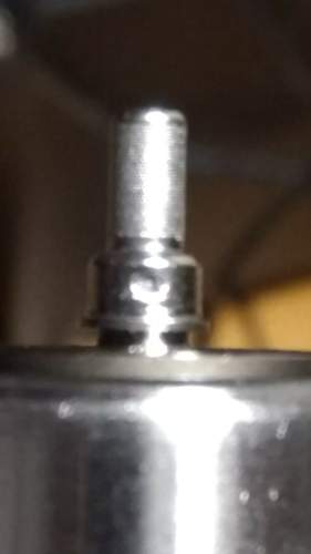

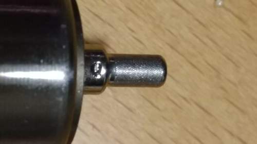

Also mal in Kurzfassung (und spekulativ) gesagt: Ich habe das Raildruckregelventil in starkem Verdacht (es ist ja ein getauschtes Gebrauchtteil von einem Unfallwagen mit 80.000 km drin) - Die Kilometer allein sorgen mich nicht.., aber das "sichtbare Regelverhalten" (Livewerte) von dem Teil kann nicht richtig sein.. Vor allem das mehrmalige geradezu "runterplumpsen" des Tastverhätnisses, während des Startvorgangs, kann einfach niemals normal sein.
Ob das Ding nun "elektrischen oder mechanischen Schuss hat, ist schwer einzuschätzen..; ich finde auch keine "Meß- oder Prüfmethode" (z.B. eine Widerstands- also "Ohm-Angabe" die zwischen den Pins anliegen sollte)
Habe bereits überlegt mal "direkt mit Volt-Trafo draufzugehen um zu sehen, "wie sauber es reguliert"..; aber dazu habe ich wieder keine verläßlichen Volt-Angaben, ebenso hätte die DDE wieder keine Rückmeldung - so dass auch auf die Art kein Motorstart zustande kommt.
(Mein "altes Raildruckregelventil" - mit dem der Motor ja als erstes nicht mehr ansprang, hat jedenfalls nahezu NULL-Ohm zwischen den Pins" auch wenn ich´s nicht so arg mit der Elektrik habe - "kommt es mir defekt vor" - Jedenfalls spricht viel dafür dass es bereits vorher mit dem Raildruck einregulieren überfordert war - und es war eben auch verbaut, als der Motor dann eben nicht mehr ansprang "von jetzt auf nachher".
Ich kann nicht erkennen wie ein Injektor (oder mehrere) im Stehen hätten kaputt / "leck gehen sollen"; nachdem sie zuvor "eigentlich hätten verkokt sein müssen" (um für das damalige Problem "zu hoher Raildruck" als Ursache in Frage zu kommen)
Jedenfalls hab ich beschlossen dies Raildruckregelventil gegen NEUteil zu ersetzen (heute bestellt - vor Dienstag wird es nicht kommen) - das Teil ist insofern "doppelt verdächtig", da bei Fehler oder "Unterbrechung" unmittelbar "Motor abstellen" die Folge ist. (bzw. eben erst gar kein Motorstart) und das ist im Augenblick das elementäre Problem.
Dem noch "zum bißchen kotzen" hinzugefügt..; es ist schon von Bosch eine sehr jämmerliche "Konstruktion", die einst VERLÄSSLICHEN Diesel mit lauter NICHT-diagnosefähigem, aber offensichtlich sehr anfälligem Firlefanz auszustatten und das als "fortschrittliche Tehnologie" zu verkaufen.
Technologie, die jetzt bald 6 Wochen vor der Haustür steht; weil ich nicht bereit bin mir 3 - 5000 EUR für die "Reparatur" aus der Tasche ziehen zu lassen. Soviel braucht es nämlich effektiv, bis denen Ihre "Prüfungen und Rep.-Empfehlungen" ausgeführt sind.
Immerhin ist gemäß den diversen Funktionsbeschreibungen zum Raildruckregelventil aus nahezu allen mir bekannten Beschreibungen ersichtlich "dass der Motor" nicht läuft bei "defektem Raildruckregelventil".. - dann hätte ich also einen "etwas besseren Beweis dafür", warum der Motor seinerzeit so von jetzt auf nachher nicht mehr anspringen wollte..

..Leider bin abwesend auf Montage..; aber ich habe es mal veranlasst, dass diese banale Widerstandsmessung mal gemacht wird.. (zuverlässig und mehrfach gemessen)
also bei meinem ausgebauten "alten Raildruckregelventil" werden exakt 3,9 OHm gemessen "zwischen den 2 Pins" des elektrischen Anschlußes.. (bei Raumtemperatur ca. 22°C) was sich ja eigentlich danach anhört als sei dies noch im "korrekten Bereich".. (?)..
Wohlgemerkt ohne jegliche "Ansteuerung" und ohne jeglichen Kraftstoff-Druck (da ausgebaut)
Womöglich kennt jemand den Fall, dass so ein Ventil zwar "angetaktet wird" - aber eben innerlich "hängt" / "blockiert".. (?).. oder wo einfach womöglich auch das Sieb "verstopft ist, oder die Bohrungen, die entstehenden "Überdruck in den Rücklauf abfließen lassen sollten, verstopft wären".. (?)..
(Das war die jedenfalls die Sachlage bei mir, bevor der Motor "abstellte" und nicht mehr ansprang - "Zu hoher Raildruck" war das Problem - und zwar trotz "Minimalansteuerung des Raildruckregelventils" (so lautet die Definition des "Fehlercodes 4620"😉
D.h. bei planmßiger Ausführung, hätte das Raildruckregelventil "zu hohen Raildruck in den Rücklauf abfließen lassen müssen" - dies schien aber nicht zu funktionieren - denn der Raildruck "überschoss regelmäßig zu weit hoch" - was dann mit "Motor-Aus quittiert wurde"..
Bis zu dem einem mal; bis er eben gar nicht mehr ansprang; "Ab da" ist nichts mehr mit zu hohem Druck, sondern nunmehr gar kein Raildruck mehr.
(Will einfach "der Sache auf den Grund".., was eigentlich genau "passiert ist"..
..Die "Haupt-Frage" ist ja immer noch - WAS ist eigentlich exakt "im stehen passiert" - dass der Motor nach bloßem "wieder anschließen" des zuvor zu Testzwecken abgesteckten Mengenregelventil / anstatt weiterhin "normal zu starten" - gar nicht mehr startet, und zwar mit "NULL-Raildruck-Ursache"..
Die Frage.Formulierung muss sinnigerweise lauten.. "was hat es zerschossen".. (?).
(anbei ein paar Fotos "von dem Raildruckregelventil-Ding"..)

Der Typ in der Werkstatt hat vermutlich nicht ganz ohne Grund die HDP ausgetauscht, (als ehemaliger Mstr. bei BMW), aber auch Meister machen Fehler, wenn der Fehler nicht im FS drinne steht. Und genau so ein versteckter Fehler ist ebend der KW-Sensor, wenn er verölt ist oder fast unsichtbare Haarrisse hat, wo Feuchtigkeit eindringen kann. Der KW-Sensor fängt an unplausieble Signale zu senden, und die DDE stellt aus Sicherheitsgründen ihren Dienst ein.
Ich komme zu dieser Analyse, weil deine Messung am DRV eigentlich korrekte Werte angezeigt hat, und der O-Ring sieht auch gut und beschädigungsfrei aus.
Falls das Fahrzeug mit dem neuen DRV auch nicht startet, musst du den KW-Sensor ersetzen, dabei ist darauf zu achten, bitte nur einen orginalen BMW KW-Sensor zu verwenden, bei anderen Herstellern gibt es massive Probleme mit diesen Sensor, sie funktionieren einfach nicht richtig. Der orginale KW-Sensor kostet bei BMW 95,-€ nach letzten unverbindlichen Informationen.
Das kuriose ist, wenn der KW-Sensor defekt ist wird als Ersatz das NW-Signal verwendet, der Motor startet dann leicht verzögert, man muß mit dem Anlasser etwas orgeln bis er startet. Warum das bei dir nicht der Fall ist, kann ich nicht nachvollziehen. Darum kann ich dir nicht garantieren, daß es mit einem neuen KW-Sensor auch klappt, ev. hat der NW-Sensor auch eine Macke, der hätte aber auch im FS drinne stehen müssen. Auch kann in der DDE der eigentliche Fehler lauern.
Du müsstest jemanden finden, der mit einer professionellen CAB-Bus Software dein System ausliest, und wenn das nicht möglich ist, dann ebend Teil für Teil ersetzen. Hohe Kosten sind ja nicht mehr zu erwarten, nur halt entsprechende Arbeit.
