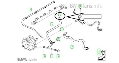

@dseverse schrieb am 5. Februar 2019 um 14:31:24 Uhr:
Hast du jetzt mal die Rücklaufleitung abgeklemmt?
Kann jemand womöglich KONKRET sagen, welche Rücklaufleitung genau gemeint ist.. (?).. ("dseverse"..?..)
Jedenfalls hab ich heute mal (gemäß Anleitung Kollege "gpanter") "die Rücklaufleitung die ans Rail angestöpselt ist" - gelöst.., leeren Schlauch an den Rail-Rücklaufanschluss am Rail angebracht; in Richtung eine "leere Flasche gelegt" (einfach um zu testen, ob das Raildruckregelventil bei Motorstart "dicht ist" -- oder eben fälschlich Sprit aus dem Rail durch den Rücklauf abfließt..
Den abgestöpselten Rücklaufschlauch "provisorisch" verschlossen. (wusste irgendwie nicht so recht mit der "Anschlusskupplung", wie dicht verschließen) - so blieb es eben "etwas undicht".
Wohlgemerkt handelt es sich um den 318d (UL) also mit Magnetventil-Injektoren (NICHT "Piezo"), somit ist auch nahezu kein Druck in der Rücklaufleitung vorgesehen (im Gegensatz zu der Ausführung mit Piezo-Injektoren)
Sachlage war jedoch so (also Anlasser georgelt..) dass es an dem provisorischen Verschluß des Rücklaufschlauchs herausspritzte, während aus dem Schlauch der ans Rail angeschlossen war: NICHTS kam.
Damit habe ich nochmal eine "Viertel-Erklärung", warum "kein Raildruck" da ist.., jedoch noch keine Erklärung für, "wie / woher kommt Druck in den Rücklaufschlauch".. (?)..
Deshalb nochmal die Eingangsfrage: WELCHE GENAU Rücklaufleitung, (wo genau) soll ich diese mal abklemmen.. (?).. vielleicht auch noch mit "Tipp", wie man den besagten Rücklaufanschluss, diese "Kupplung" eben - womöglich "dicht verschließt"..

am 7. Februar 2019 um 20:26
Das ist theoretisch alles dieselbe Rücklaufleitung. Ich würde mal die 7 abklemmen...
http://de.bmwfans.info/.../
3 in 1 Rücklauf.
N47D20UL
siehe Foto.. (Pfeil) ..und mir "spritzt es da raus", wenn Anlasser dreht.. (wie geht das denn..??..)
Rucklaufleitung-druck
am 8. Februar 2019 um 3:40
Ok, endlich ist Klarheit und aus dem Rücklauf kommt Diesel raus beim orgeln. Da auch mit der Ersatzpumpe nichts aus dem Rail kommt, liegt ein vermutlicher Schaden am Antrieb der HDP sehr nahe. Lt. FS lag ja kein Fehler an der DDE und Motorsteuergerät vor, also muss jetzt am mechanischen Antrieb weiter gesucht werden.
