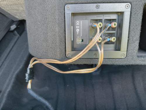

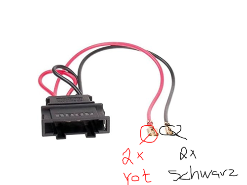

Guten Tag,

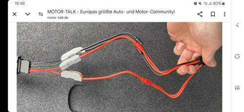

also der Bass dröhnt und der Sub scheint zu funktionieren, aber vielleicht habe ich auch beim anschließen einen Fehler gemacht.
Ich habe beide rote vom Sub an dem einen roten vom Adapter und das selbe auch bei schwarz

So muss der angeschlossen werden.
Ich hoffe, dass ich Dich mit dem Anschließen falsch verstanden habe. Wenn nicht, dann kannst Du 20 Kreuze machen, dass die Endstufe nicht verbrutzelt ist...

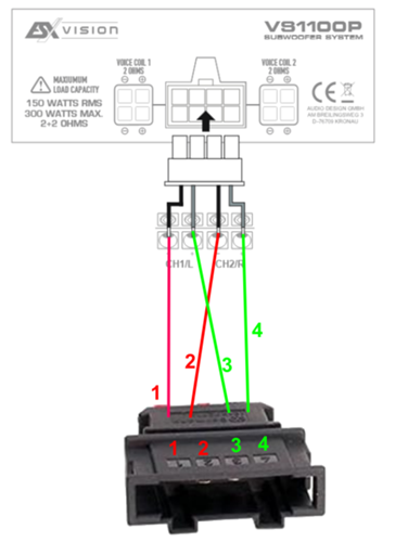

Anschluss an ESX VS1100P
So wie auf dem Beispielbild ist es bei mir verbunden.
1000040052
@Golfi8Rline schrieb am 20. Januar 2025 um 18:51:17 Uhr:
Gott sei Dank, das passt 😁. Ich dachte schon....

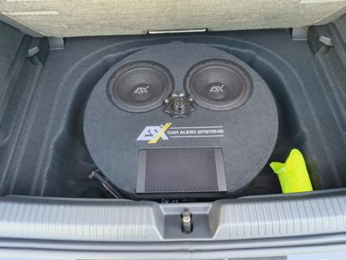

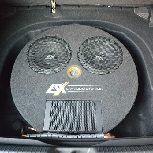

Guten Abend zusammen,
heute den Golf aus der Autostadt abgeholt.
Direkt bei der Ankunft daheim, die Subwoofer-Tupperdose von HK gegen den DBX800Q getauscht und mit dem Adapterkabel von @rayman12 angeschlossen.
Das ist ein Unterschied wie Tag und Nacht und lohnt sich auf alle Fälle, wenn man Bass haben möchte.
Morgen muss ich noch den originalen Halter etwas anpassen, so dass ich den DBX800Q befestigen kann.
So ist es, hab ich auch gemacht und die Bässe sind traumhaft. Der Rest der HK Anlage reicht völlig aus und ist für mich ganz Okey.

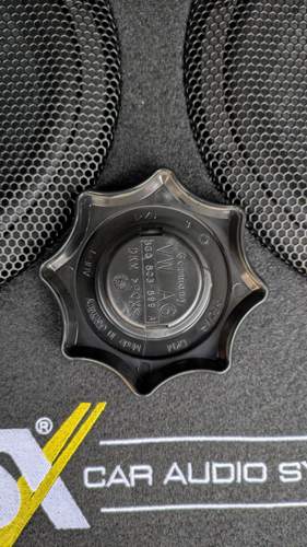

Guten Morgen, falls einer den DBX800Q nachgerüstet hat, kann ich die Befestigung von VW Empfehlen. Das Gewinde ist länger, 3G0 803 899 A. Passt perfekt. Den Tipp hatte ich hier im Forum gelesen.

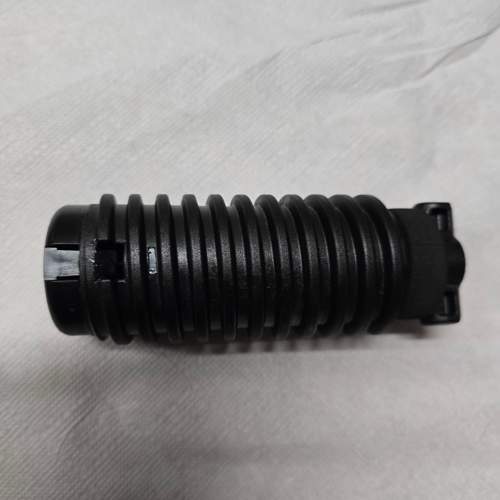

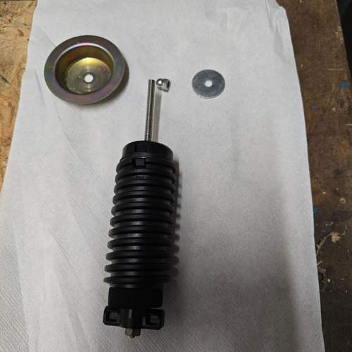

Moin,
ich hatte im "Lager" noch M6 Gewindestange und drei Muttern (eine Hutmutter) liegen.
Damit habe ich die vorhandene Reserveradhalterung gepimpt.
Anbei Bilder zur Veranschaulichung. Auch Bilder vom originalen Sub, falls es jemanden interessiert.
Originale Halterung ohne Überwurfmutter
Gepimpte Halterung
DBX800Q verbaut

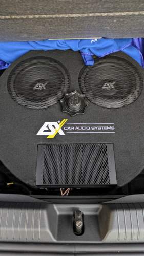

Ich habe den ESX-DBX800Q jetzt auch seit ein paar Monaten verbaut. Das macht einen wirklichen Unterschied und lohnt sich auf jeden Fall!
Ich habe ihn auch mit der längeren Reserveradschraube von VW (3G0 803 899 A) befestigt. Danke für den Tipp. Mit diesem Subwoofer kann man den Ladeboden allerdings nicht mehr auf die untere Ebene stellen. Dafür ist er zu hoch.

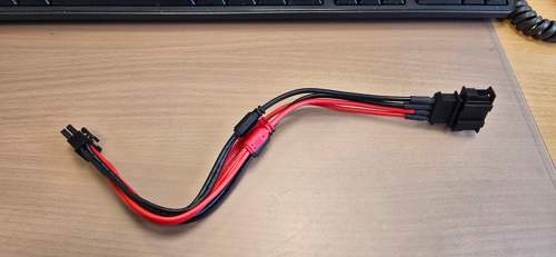

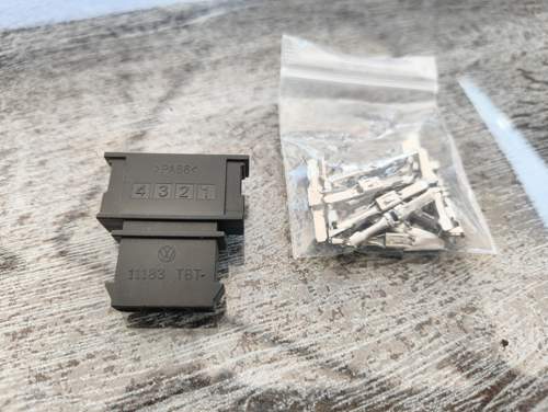

Das Adapterkabel kann man sich leicht selber bauen. Die 4 poligen Stecker bzw. Buchsen gibt es auf Aliexpress.
Einfach mal nach "191972714" suchen. Ich habe für 5 Stück weniger als 5€ bezahlt und sie waren nach weniger als 10 Tagen da. Mit original VW Logo.
Die Pinbelegung habe ich wie folgt gewählt:
Pin 1 am Stecker an VC1+ vom Subwoofer.
Pin 2 am Stecker an VC2+ vom Subwoofer
Pin 3 am Stecker an VC1- vom Subwoofer
Pin 4 am Stecker an VC2- vom Subwoofer.
Damit kommt es meiner Erfahrung nach zur geringsten destruktiven Interferenz mit den anderen Lautsprechern im Auto. Sprich der Subwoofer hat so am meisten druck.
Subwoofer eingebaut
Verkabelung
Buchse
