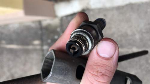

Alle Jahre wieder kommt der TÜV und schon wieder gibt es Probleme.
Hab den Käfer 2018 mit frisch TÜV gekauft, es hat sich aber rausgestellt, dass da schon das Steuergerät defekt war (keine Ahnung wie die die AU bestanden haben…).
Neues Steuergerät eingebaut und siehe da, schnarren ist da und AU Ende 2021 war kein Problem, Werte waren super.
Im Oktober musste ich wieder hin und dieses Mal war’s wieder Nix. Ventile Schnarren zwar und Steuergerät meldet keine Fehler, aber die Luftventile stehen dauerhaft offen, CO bei 3 und Lambda bei 2,2.

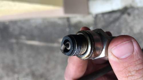

Kerzen rausgedreht, Kerzenbild sieht ok aus.
Da ich keine Fehler finden konnte habe ich Steuergerät und Sonde getauscht und bin wieder hin.
Die Luftventile stehen nach wie vor dauerhaft offen. Jetzt schwankt Lambda zwischen 1,7 und 0,8, Tendenz zur 1,7. CO ist jetzt sogar bei 5, aber drehen an der CO Schraube bringt keine wesentliche Veränderung.
Die Sondenheizung funktioniert einwandfrei.
Hat irgendwer noch ne Idee wo das Problem liegen könnte bzw. wie ich die AU bestehen könnte.

Danke für die Hinweise, bin mir aber nicht sicher ob da was davon passt. Fehlzündungen oder Aussetzer sind nicht zu hören, Er beschleunigt auch sauber raus.
Kerzen sind neu gekommen, Zündung ist mit der Pistole nach HJS Leitfaden eingestellt. Seit der letzten bestandenen AU wurden weder Vergaser noch Düsenbestückung angefasst, da ich mir schon dachte das da dran rum fummeln eher schlecht ist. Hatte gehofft wenn ich es einfach lasse wie es ist gibt es keine Probleme….
Ventile sind übrigens eingestellt, die Unterdruckverstellung ist angeschlossen und funktioniert.
Undichtigkeiten konnte ich auch keine finden, weder ansaugseitig noch abgasseitig.
