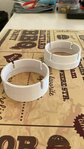

Der Anschluss zum Turbolader war es bei einem Bekannten . Hab dann 2 Teile am 3 D Drucker gefertigt und seitdem ist alles gut .
@Brunky schrieb am 9. Januar 2022 um 15:43:50 Uhr:
Wie geil ist das denn? Nicht schlecht. Kannst Du mir auch eine neue Servopumpe drucken? 😛

Wenn man was ich nicht als gesichert ansehe, mit dem einbringen des Silikon T-Stück eine Verwirbelung der Luft im Übergang zum Turbo erzeugt, könnte man ein Drehteil erstellt, das von außen zusammen mit einem O-Ring auf den Turbo geschoben wird. Der Innendurchmesser würde dem des Turbo entsprechen angepaßt. Auf der Gegenseite müßte der Innendurchmesser mit dem des Geweih abgestimmt sein. Natürlich darf in dem Drehteil die Öffnung für die Rückführung nicht fehlen, die bei der Montage zentriert werden muß.

Nein die Dichtungen bleiben . Wenn der Kunststoff des Geweihs eingerissen ist kann man das als Verstärkung nehmen. Oder neues Geweih für komplett über 1000 Euro
