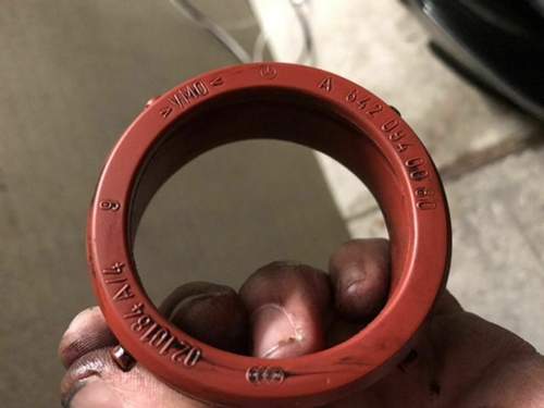

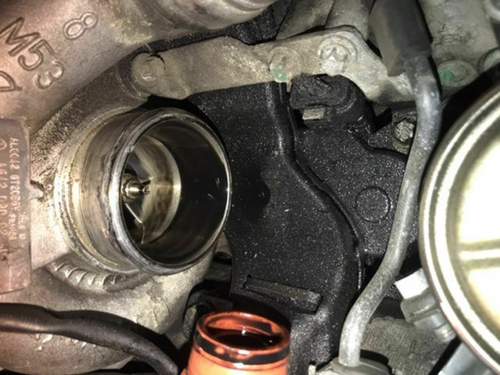

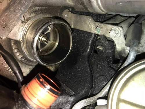

So habe mittels dem hier im Forum erwähnten Lescars Auslesegerät mal nachgeschaut: keine Fehlercodes eingetragen! Hirschgeweih abgebaut, siehe Bild. Geweih und Dichtungen sehen noch iO aus
Hier ist immer die Rede von gerissenen Schläuchen - welche wären das?
Dichtung
Ohne Geweih
Ohne Geweih
