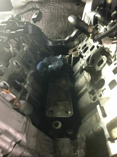

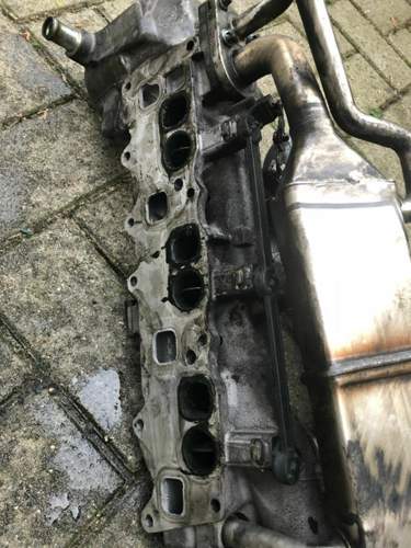

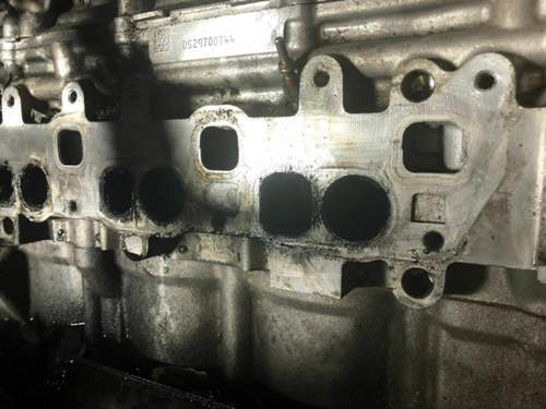

Anbei die Bilder

Ja aber hier ist das AGR aktiv gewesen!

https://www.motor-talk.de/.../bild-1-i209029569.html

Das Bild 5 war von einem andern in diesem Beitrag zeigt aber die Verengung des Ansaugbereiches.
https://www.motor-talk.de/.../asset-heic-jpg-i209944986.html
