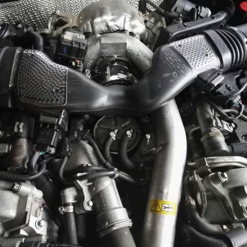

Hallo an alle, die das T-Stück von Kraftwerk bereits in Verbindung mit dem Hirschgeweih eingebaut haben.
Da das T-Stück nicht passgenau geliefert wird, muss es zugeschnitten werden.
Meine Frage: habt die beiden Enden gerade abgeschnitten oder zum Torbo schräg wie es auf dem Bild von
Kraftwerk unten angegeben ist?
Vielen Dank, WB280

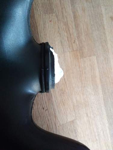

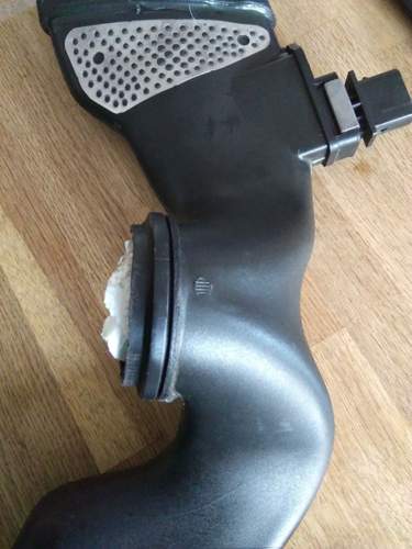

Hallo, kurze Frage: auch ich steige jetzt auf das T-Stück um. Mir ist beim Filterwechsel das Geweih am Turboausgang gebrochen und der Tausch stand auf Grund von wiederholter Undichtigkeit eh an. Das Stück kommt wohl morgen. Ich habe am Geweih schon dasüÜberflüssige Material entfernt. Dient die Wulst als Auflagepunkt für die neue Schwelle oder noch weiter zurück? Die Schnittstelle wird noch ordentlich gemacht, habe kein passendes Papier da. Schönen Sonntag noch
2019-02-03-14-08-45
2019-02-03-14-09-17
Die Wulst must du runterschleifen. Ich hatte es damals mit einen Dremel und einen breiten Schleifkörper gemacht da es schneller geht. Würde ich aber erst machen wenn du den Silikonschlauch da hast. Und nicht zu weit abschleifen sonst reißt es bei der Wulst wenn der Schlauch und die Schelle darauf kommt und angezogen wird, weil da die Schelle sitzt.
Wie Roland schon sagte vorsichtig und nur so viel wie nötig runterschleifen, im Bereich des dicken "Ring" ist in der Mitte weniger Wandstärke, kannst du auch erkennen wenn du die Stelle von innen anschaust. Ich habe zuviel geschliffen sodass ich dann an einer Stelle ein Loch bekommen habe und der vordere Teil des Ringes weg musste. Hält bei mir aber mit dirko ht jetzt trotzdem. Wichtig ist meiner Meinung nach auch eine vernünftige Schelle zu verwenden, nicht diese Standard Dinger aus'm Baumarkt.

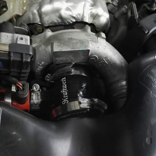

Vollbracht, ohne verschneiden! Aber man muss gut aufpassen!
Glückwunsch! Dann beobachte Mal ob es wirklich dicht ist. Die weißen Fasern aus dem Gewebe des T-Stücks geben ganz gut Aufschluss darüber. Auch von vorn Mal mit der Taschenlampe Drunterleuchten. Bei mir war es erst mit richtigen HD Schellen dicht (zusätzlich Dirko HT an der Geweih Seite).

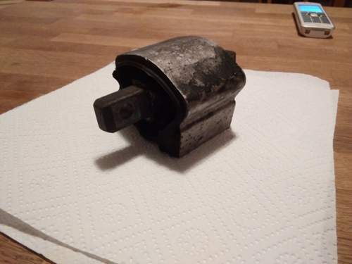

Danke, aber jetzt bekomme ich dir Abdeckung nicht ganz fest drauf, das Geweih ist ein kleines Stück zu hoch. Muss ich wohl noch etwas nacharbeiten, aber erstmal geht's auch so. Habe noch schnell das Getriebelager getauscht, das ist ja echt bemerkbar hinterher!
