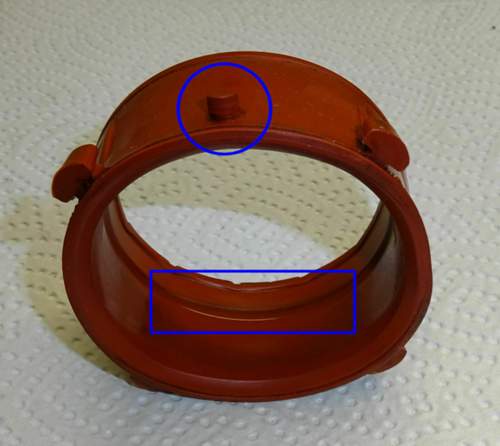

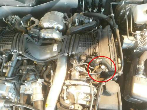

Bei meiner letzten Inspektion habe ich dann die Ölundichtigkeit beseitigt. Vorher die Luftfilter getauscht, die sind ja jetzt kpl. mit Deckel und kosten im Set 117,41 € bei MB.
Wartungsfreundlich ist das sicher nicht, denn der Drucksensor nach Luftfilter muss aus dem alten Luftfilter ausgebaut und in den neuen eingebaut werden.

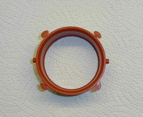

Die von mir o. g. Undichtigkeit sah schlimmer aus als es war. Auf dem "Auffangblech" über dem EKAS-Motor war nur ein feuchter Film. Die Dichtung A 642 094 01 80 habe ich erneuert, der Preis deckt sich nicht mit dem oben genannten. 2,95 € hat die rote Dichtung gekostet.
Der Fehler lag in der roten Dichtung, dort drückt sich im Laufe der Zeit der Wulst vom Turbo ein und dann fehlt die Vorspannung des Dichtmaterials und das Öl kann kriecht da durch. An der Dichtung befinden sich 4 Nasen die in Schlitze am Geweih eingeschoben werden, dann sind noch 2 runde Fixierstifte vorhanden von denen der untere nicht mehr vorhanden war. Deshalb ist die Dichtung an dieser Stelle ca. 2 mm aus dem Geweih gequollen.
Den O-Ring für die KGE habe ich nicht benötigt, ich warte erst mal ab was passiert. Dann bestelle ich den WeDiRi für die NW-Abdichtung. Ölverbrauch habe ich bisher keinen. Mein Wechselintervall ist auf 15000 km eingestellt.
