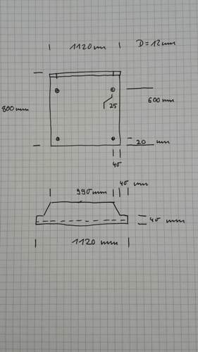

Ich stell die Bilder von meiner damaligen Doppelboden(Decken) Lösung ein:
- Die Platte war derart unter der Decke, dass die bündig mit den Schiebetüren abschloss, also keine Höhenbeeinträchtigung vorhanden war.
- Gefalteter Campingtisch und Polster f Stühle fanden Platz und waren so verräumt....
Wutz
Hier zus. eine Masskizze..............
Masskizze_Doppelboden_C3

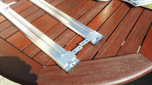

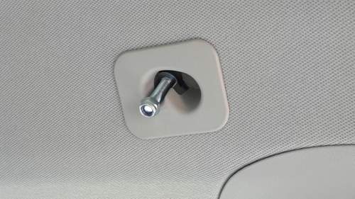

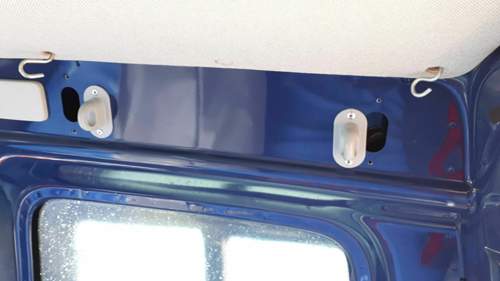

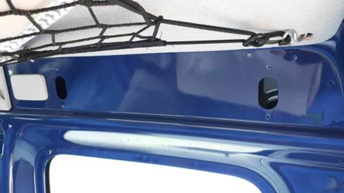

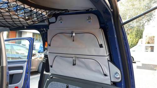

Da mir die Sache mit "Neuwagen" - Himmel ab = ggf. defekt = 1.000 Öcken und all die Argumente + Sucherei und Stolpersteine + Tatsache, dass ich noch immer keine Antwort auf die Def. teilebeschaffung seitens Freundlichem etc habe nun meine Lösung a la Jippie jeijei ja oder so:
Da ich von vorneherein einen Maxi habe UND Aufnahmen für das Trennetz -deren 3 x 2- ist meine Lösung die, die auf diesen ösen basiert:
Eine Schiene, die es beim Horn* gibt ist die Basis.
Sie wird mit Schlosschrauben M8 befestigt. Die Schrauben passen haargenau mit Kopfflansch in die Ösen der Trennetzhalter.
Die Muttern werden von aussen mit Zahnscheiben aufgesteckt und angezogen
Dazu muss eine Senkung an der jew. Stelle in die Schiene (plus Loch)
Die Drehschnapper kürze ich an den Rundungen auf das Mass der Schienenbreite und schraube sie an diagonalen neuen Löchern an die Schiene.
Alles andere wie bei VanEss* angegeben.
Somit müssen weder Himmel ab noch sonstwas umgebaut oder zerstört werden.
Zus. habe ich noch 4 Konsolen in die Schienen gehängt, die meinen doppelten Boden tragen.
Die Seitenairbags sind frei!
Bei Fragen her damit.
Anbei Bilder
Wutz

Eine gute praktische Lösung.
Sieht meinen Gedankenspielen sehr ähnlich 🙂
Ich bin noch nicht fertig mit nachdenken....
Das ist doch mal eine Lösung die von der original Beach-"Unterkonstruktion" unabhängig macht und ohne große Problme umzusetzen geht.
