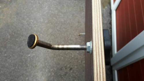

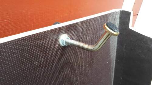

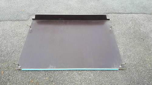

Ich stell die Bilder von meiner damaligen Doppelboden(Decken) Lösung ein:
- Die Platte war derart unter der Decke, dass die bündig mit den Schiebetüren abschloss, also keine Höhenbeeinträchtigung vorhanden war.
- Gefalteter Campingtisch und Polster f Stühle fanden Platz und waren so verräumt....
Wutz
20190316-140337-resized
20190316-140247-resized
20190316-140255-resized

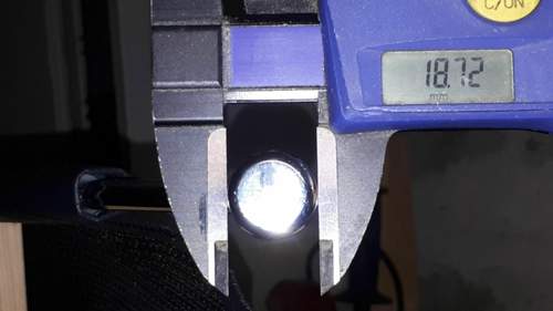

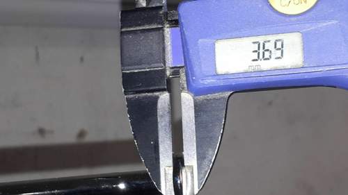

anbei die "Knubbel" vom C4
gruß
Wutz
20190316-185207-resized
20190316-184916-resized
20190316-184939-resized

@Wutz1 schrieb am 16. März 2019 um 19:50:21 Uhr:
gruß
Wutz
Danke Dir!
Also hat sich an diesen Maßen nichts geändert.
Und da in die Aufnahme auch eine normale M10ner Schraube passt, hat sich meine Sorge mit der Zugfestigkeit und Bruchlast erledigt.
Wie sind eigentlich die 4 Einhänger von Deiner C3 Campingmöbel Ablage "enstanden"?
die Stange des C4 Netzes ist lediglich in Summe kürzer, da die Verkleidung weiter nach innen gerückt ist - daher auch die massiven Konsolen wie sie weiter oben gezeigt wurden (Abstand) - danke dafür!

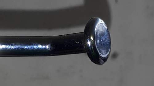

Die Bolzen sehen en detail wie folgt aus:
- M Gewinde für die "Rändelschraube" und die Kontermutter (Plattenfixierung) auf Seite der Platte
- M Innengewinde, klein auf Seite zum "Pilzkopf" hin
- Pilzkopf ist eine Scheibe mit 45° Senkung in der die kleinere M Schraube sitzt, die die Scheibe an die gekröpfte Stange anbindet (Schraubensicherung)
- Filzplättchen am Pilzkopf zwecks Rüttelei = Sound.....
Gekröpfte Stange nach dem Schneiden der Gewinde heiss gebogen....
Wutz
