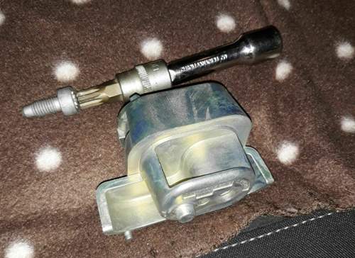

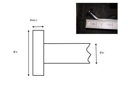

Übrigens, um wieder auf mein Anliegen zu kommen, hat mich die Befestigung vom Herstellers 'Autohimmelbett' auf den Gedanken gebracht, die beiden hinteren Trennnetz Aufnahmen zur Befestigung der Aufnahmeschiene (mit den 4 Drehknöpfen) zu nutzen...
Dazu wäre es notwendig einen verkürzten Bolzen/Flachkopfschraube mit der erforderlichen Zugfestigkeit und Bruchlast zu haben. Also eine Kopie vom Ende des Trennnetzgestänge. Der Bolzen/Flachkopfschraube brauch, im Gegensatz zur 'Autohimmebett' Befestigung, auch nicht abgewinkelt zu sein. Man schraubt das Blech einfach flach an die Haltepunkte.

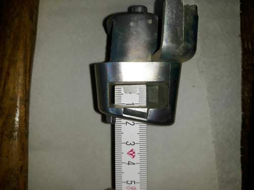

Da ich (noch) kein Trennnetz habe, wäre es schön wenn mir jemand die entscheidenden Maße (siehe Anhang), mit einem Meßschieber ausmessen könnte.
Danke schon mal!
Peter
Netztrennwand-zapfen
Im Caddy 2k: b:0,85cm
C:0,4 cm a:1,8cm
Danke Dir!
Edit: mh, die Flanschstärke 4 mm ist ganz schön dünnn... Ist in der Aufnahme noch Luft, oder füllt der Flansch in der Tiefe den vorhandenen Raum vollkommen aus?
Peter
ich seh auch mal nach.

Könntest Du bei der Gelegenheit auch überprüfen/messen ob sich die 3 Maße evtl. gegenüber der älteren Variante auch geändert haben?
Peter

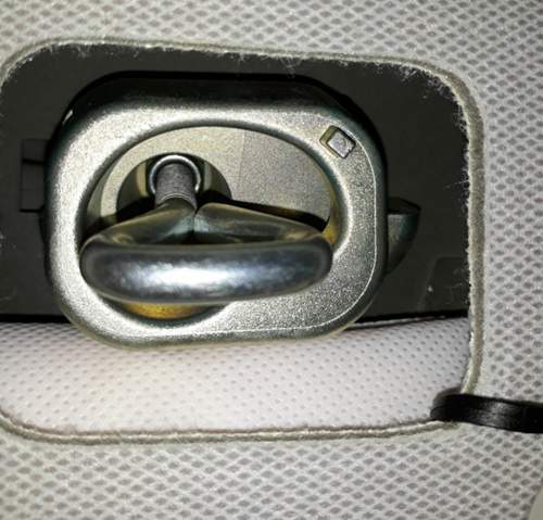

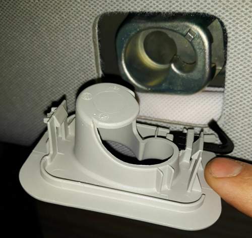

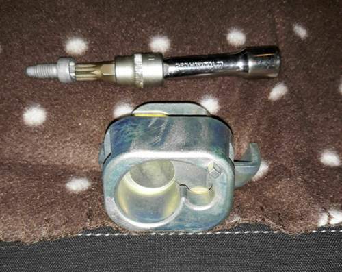

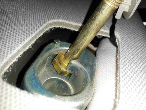

Moin,
Also ein normaler M10 Schraubenkopf passt da locker rein. Allerdings sitzt die Schraube nicht besonders, da alles schief ist.
Und weil mir ja niemand glaubt...
Natürlich ist da KEINE Nietmutter drin! 😉
Die Abstandhalter sind übrigens sehr massive Teile.
Ingenieurtechnische Meisterleistung. 😉
Was willst Du noch wissen?

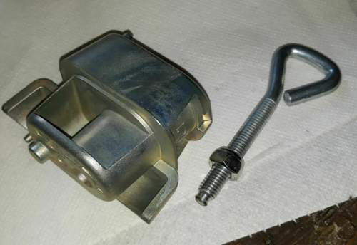

Übrigens WENN ich dort was befestigen müsste, würde ich das sicher mit einem Stück Gewindestange und angepunkteter Mutter machen, so in etwa:
Wozu das Anpunkten? Um nicht zu tief zu kommen? Da würde ich eher das Gewinde kürzen.
Ich hab Schraubösen im Einsatz, allerdings für eine andere Anwendung.

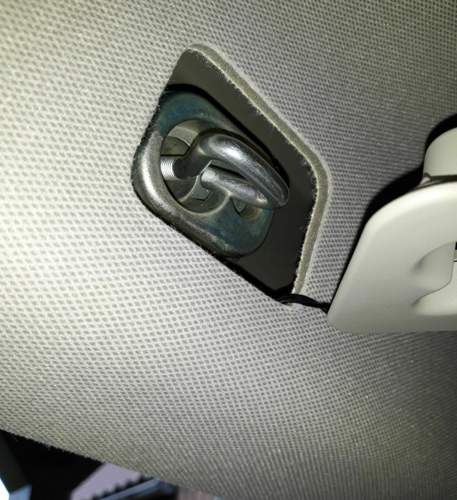

Nochmal "Übrigens" :

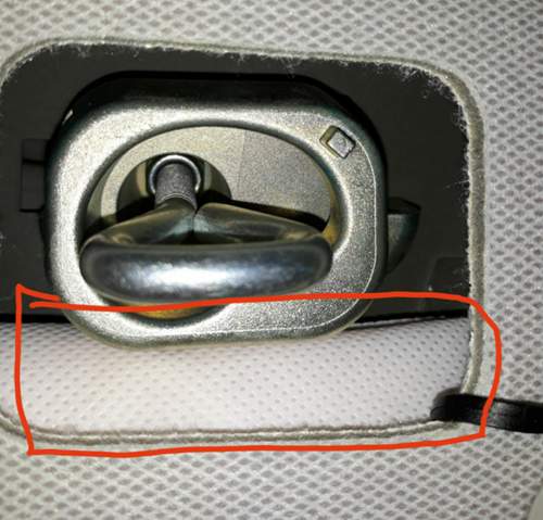

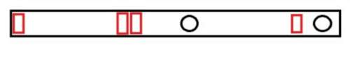

Die Idee von @Wutz1 halte ich für keine besonders gute. 😉
1. gäbe es am hinteren Ende keinen Festpunkt, was das Ganze extrem lavede machen würde
2. liegt, wie auf dem Bild zu erkennen, zwischen den beiden Fixpunkten noch der Seitenairbag. Im Fall des Falles braucht der Himmel dort Raum im ordentlich aufzuplatzen. Mit der Schiene davor engt man diesen Raum ein.
Funktion?
Bestenfalls ungewiss.
Schlimmstenfalls fliegt die Schiene mitsamt Taschen durch den Fahrgastraum.
ICH würde da nichts vorbauen.
Angepunktet deshalb, weil man da drin nicht an die Mutter kommt. 😉
Dann dreht sich nachher nur der Bolzen, fest wird's aber nicht..
Zweie gekontert ging natürlich auch.

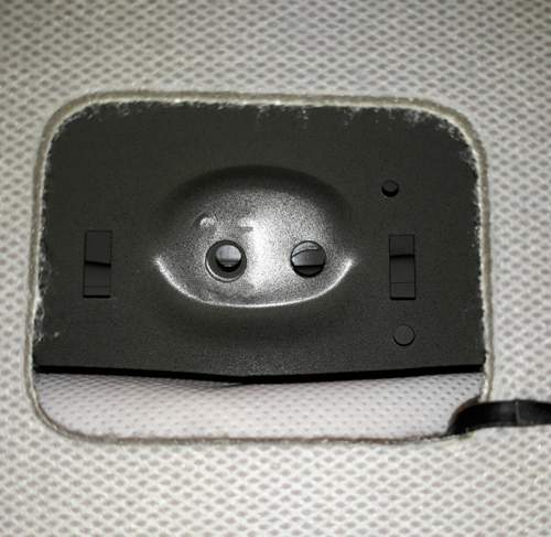

Servus,
ist die Aufnahme mit dem vermeindlichen Seitenairbag von der ganz vordere "Öse"?
Dann gebe ich Dir recht, dass da die Schiene ggf. keine so gute Idee wäre (wenn s so ist wie gerade geschrieben/gefragt) - dann müsste man die Schiene auf die beiden hinteren Ösen beschränken (da gibts keinen AB?!)
Wutz
Ich habe ja nur die beiden Vorderen.
Und ja, dazwischen liegt noch der Luftsack.
Wie es beim Maxi in der dritten Reihe aussieht, keine Ahnung. Ist da auch noch ein Seitenairbag?
Edit: laut ETKA gibt es nur eine Sorte.
Dürfte also an der 2. Sitzreihe zuende sein.
