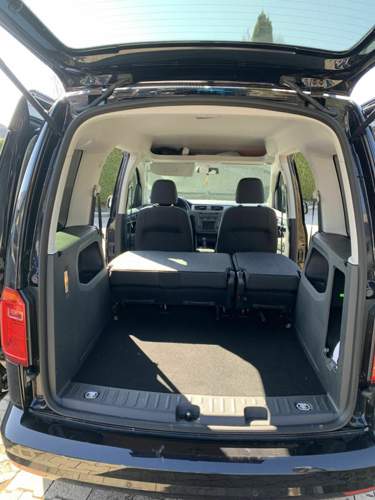

Hallo Miteinander,
hat jemand schon diese hinteren Seitentaschen bestellt ?
Kann mir jemand eine Teilenummer besorgen ?
Ich habe zwar einen Kastenwagen mit kurzem Radstand, müsste aber trotzdem passen. Die Löcher sind ja noch alle frei :-)
Stautaschen im Laderaum.
Viel Platz zum Verstauen diverser Reiseutensilien bieten die Stautaschen im Laderaum. Sie werden am Fahrgastraumdachrahmen links und rechts angebracht, sind flexibel auf- und abzuha?ngen und dienen zusa?tzlich als Sonnenschutz. Beim Caddy werden zwei und beim Caddy Maxi vier Stautaschen verbaut.

Ich habe das gestern beim Caddy meiner Schwester gemacht. Sie hat bei Vanessa auf der CMT in Stuttgart die Taschen bestellt und der freundliche Vanessa-Mitarbeiter hat ihr sogar die Holzeinlagen für die Montage im Caddy Mod ab 2016 mitgeliefert. Hintergrund ist, dass zwischen Himmel und Karosserie ein Hohlraum von ca. 3 cm ist. hier kann also nichts angeschraubt werden. Die Vanessa-Lösung ist eine Siebdruckplatte hinter den Himmel zu legen und die Schnellverschlüsse durch den Himmel in die Holzplatte zu schrauben. Die Siebdruckplatte wird also nicht mit der Karosserie verschraubt, sondern liegt nur als Verstärkung hinter dem Himmel.
Anbei die Bilder Schritt für Schritt:
Es wäre auf jeden Fall sinnvoll sich verschiedene Clips bei VW zu besorgen. Der Himmel wird von 5 Clips gehalten, welche gerne abbrechen. Dann gibt es noch die Clips für die Seitenverkleidungen, diese brechen auch gerne mal ab.
Nun Bild für Bild:
Bild 1 - 4: Als erstes hinten oben die Clips für die Himmelbefestigung abziehen
Bild 5: Hintere Seitenverkleidung abziehen, kräftig abziehen um die Clips zu lösen
Bild 6,7: Der Himmel löst sich, nicht runterziehen, sonst knickt der Himmel ein, diese Knicke sind später sichtbar

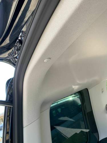

Bild 8: C-Säule: Obere Gurthalterung abschrauben, Verkleidung an der C-Säule lösen
Bild 9: Gurthalterung an B-Säule lösen, Kappe von unten lösen, da sie oben fest ist und dort abreissen kann.
Bild 10, 11: B-Säule Airbagschild herauslösen, dahinter ist eine Schraube, der Haken kann bleiben

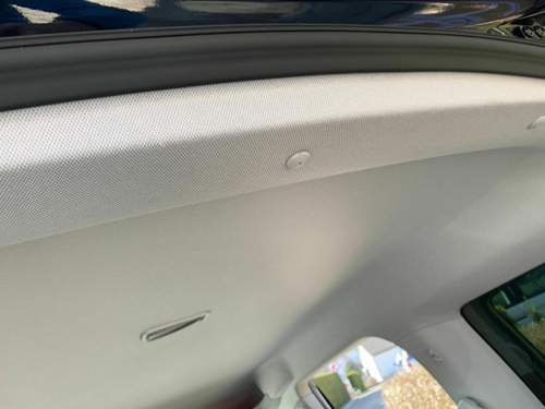

Nun müssen die Deckenclips des Himmels gelöst werden. Hierzu nicht einfach ziehen, da sich sonst die Befestigungen vom Himmel lösen. Am besten mit dem Arm zwischen Himmel und Blechdach diese Befestigungsteller "erfühlen" und dann mit den Fingern den Himmel nach unten drücken, bis die Clips sich lösen, evtl. leicht nach hinten ziehen. Es gibt 5 Clips, 2 Stück im Bereich der C-Säule und 3 Stück im Bereich über dem Fahrerraum.
Bild 21: Nun kann der Himmel nach hinten rausgenommen werden. Achtung mindestens 2 besser drei Personen, damit der Himmel nicht geknickt wird. Für die Montage der Fenstertaschen kann der Himmel aber darin bleiben!
Bild 22, 23: Nun sieht man, dass links und rechts zwar Löcher für die Befestigungen im Blech sind, leider können diese nicht verwendet werden, da der Himmel nicht direkt anliegt und ca. 3 cm Hohlraum zwischen Blech und Himmel sind.
Bild 24: Die Holzeinlagen für die Befestigung
Nun den Himmel wieder in seine Position bringen und die Fenstertaschen lose einsetzen, etwas wackeln, damit diese richtig sitzen. Dann die Bohrungen für die Befestigungen anzeichnen.
Die Löcher im Himmel nicht bohren, da sich sonst Fäden um den Bohrer wickeln und somit der Himmel kaputt ist. Einfach mit einem spitzen Gegenstand (zur Not ein kleiner Kreuzschlitzschraubendreher) durchstechen.
Bild 25: Dann die Befestigungen auf das hinterlegte Brett schrauben. (Die Schrauben dürfen rausschauen, es ist wie gesagt, genügend Hohlraum vorhanden)
Bild 26: Die Befestigungen sind angeschraubt.
Bild 27: Der Fixierungspunkt wird ebenfalls vorher durch anbringen der Taschen markiert und dann eingeschraubt.

Missverständnis: Dieser Caddy ist eben kein Beach, es ist alles verkleidet, aber es sind keine Verstärkungen oder sonstige Befestigungsmöglichkeiten da. Bin kein Caddy Spezialist und kenne die unterschiedlichen Ausstattungen nicht.
Danke für Beitrag und Info.
Das ist ja ´n Batzen Arbeit und all`das um die Verschlüsse lediglich an dem pappähnlichem Himmel zu befestigen?! .............
Das erscheint mir ein wenig "lapprig" das wäre mir pers. etwas zu gewagt (Mal war schweres in die Taschen legen und........)

also ich kenne Produkte von Vanessa, aber das die so einen Schrott zusammenbauen
glaube ich nicht. Natürlich können die Taschen an den Drehverschlüssen belastet werden.
Die Taschen sitzen ja nicht gerade, sondern schräg....das Auto ist zum Dach hin ja
schmäler.
Die Drehknöpfe im Original sind absolut fest mit dem Blech vernietet.
Auf Dauer hält der Himmel die Taschen auf keinen Fall ...auch nicht mit einer Holzplatte
hintendran.
Ich werde auf jeden Fall mal mit Vanessa kontakt aufnehmen.
