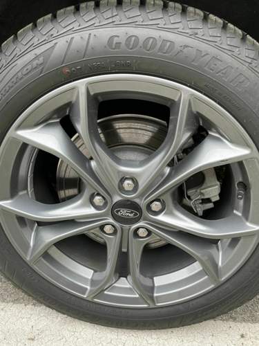

Hallo ihr Lieben,
ich habe einen Focus 1.0 125 PS Schalter ST-Line. Bin im Großen und Ganzen recht zufrieden.
Allerdings fielen mir ca. ab 3.500 KM die hinteren Bremsen auf: Diese wiesen auf beiden Seiten einige Rillen und allgemein einen ungleichmäßiges Bild auf (s.h. Bild). Zudem quietschen die hinteren Bremsen bei leichtem Bremsen bis Geschwindigkeiten von ca. 10-15 Km/h sehr laut.
Ich war also damit bei ca. 5.500 KM bei Ford und habe dies so geschildert. Die Rillen hat der Servicemitarbeiter sich gar nicht angeguckt (schien er schon zu kennen), sondern ist gleich auf den Bremsenprüfstand gefahren und stellte dann fest, dass alles ok sei.
Ich hatte schon einige Dienstwagen unterschiedlicher Marken, aber Bremsen, die so aussahen, hatte ich noch nie. Plus dieses Quietschen, was echt nervtötend ist.
Habt ihr ähnliche Erfahrungen? Wurde das bei euch vielleicht gewechselt? Oder ist das wirklich so normal?
Danke für Eure Hilfe!

Meine hinteren Scheiben bei der ersten Inspektion diesen April. 11tkm gelaufen. Laut Händler noch ok. Entweder ich zahle die neuen selber oder ich fahre so weiter. Quietschen tun meine Bremsen wenn ich Berg runter Rolle und nur leicht bremse.
Vorne absolut sauberes Tragbild. Aber das Problem zieht sich durch viele Marken. Kollege hat das an seinem Leon Cupra auch schon nach 3tkm.

Ähh, an deinem Tragbild kann man doch ganz deutlich sehen, daß der Belag nur noch zu max. 3/4 aufliegt. Das würde ich so keinesfalls hinnehmen.

Keine Chance. Die haben getestet, alles io.
Selber zahlen tu ich nix. Habe alles dokumentiert. Wenn bei der nächsten Inspektion Anfang 2022 irgendwer blöd kommt, können sie’s selber wechseln auf garantie. Aber da ich noch andere Probleme habe wie zb scheinwerfer die nicht richtig funktionieren, bin ich aktuell echt drauf und dran den Hobel an die wand zu fahren. Das Problem bekommen die nämlich auch nicht gelöst. Von dem Handschuhfach mal ganz zu schweigen bei dem der nippel nicht weiter genug gedrückt wird so dass die Lampe aus geht. Aber das hab ich vorerst selbst gefixt.

Komisch. Scheinbar wählen die "Steinchen" dann den jetzigen MK4 aus und haben mich 38 Jahre in Ruhe gelassen. Das bei dem zweitem Bild das Tragbild mehr als fragwürdig ist und nichts mit Fremdkörpern zu tun haben kann, sollte aber selbst dir auffallen ! Und durch ein Wunder ist dann nach dem Wechsel auf neue Teile bei fast allen die das Problem hatten nicht mehr aufgetreten. Wie kann das ? Durch schlagartiges ändern des Fahrvehaltens ? Nur noch Strassen ohne Fremdkörper befahren die sich festsetzen könnten ?
Auf dem Bild von @Galdoran ist schön zu sehen, daß die Ringe erhaben sind, also nutzt sich die Bremsscheibe dort weniger ab als in den "normalen" Bereichen. Kraft meiner Unkenntnis im metallurgischen Bereich tippe ich auf eine unterschiedliche Härte (oder andere Materialeigenschaften) innerhalb der Scheibe. Oder vielleicht liegt es an den Klötzen? Bei mir sah das ähnlich aus, nur hatten die Ringe nicht die Struktur wie auf dem Bild, sondern waren gleichmäßig dunkel. Habe kommentarlos neue Bremsen auf Garantie bekommenn. Seitdem alles Bestens.
My rear discs and pads were changed under warranty. Car has 14.000km and both outer pads were completely worn, both inners were still as new. Disks were as rusty as those from @Koromo
Es scheint große Qualitätsunterschiede zu geben: Habe fast 80.000 km und fahre noch die ersten Beläge und Scheiben, hatte auch noch kein Quietschen.
