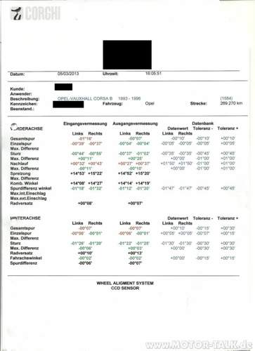

Im Anhang die letzten beiden Protokolle.
Das erste Protokoll ist von der Achsvermessung nach dem Tausch der vorderen Stoßdämpfer, Domlager und Spurstangenköpfe.
Das zweite Protokoll ist von der letzten Achsvermessung, als die Lenkung extremst leichtgängig war.
Protokoll-1
Protokoll-2

Die Messprotokolle erstaunen mich nun etwas. Bis auf der große Sturzunterschied zw. li. und re. und dem geringe Nachlauf (beides nicht relevant für deine Symptome) sind die Werte optimal...

Eine Frage noch zu dem Sturz und Nachlauf.
Ist das denn Schlimm oder kann es irgendwelche Probleme geben, wenn der Nachlauf so gering ist oder der Sturz sich stark unterscheidet?

Ein unterschiedlicher Sturz hat vor allem zur Folge, dass sich die Kurvenlage rechts und links unterscheiden. In deinem Fall untersteuert das Auto in Rechtskurven schneller, während er bei Linkskurven noch sauber die Bahn hält. Wir reden da aber von wirklich minimalem Unterschied.
Der Nachlauf ist dafür zuständig, wie gut ein Auto geradeaus fährt und die Flatterneigung wird reduziert. Durch einen großen Nachlauf rollen die Vorderräder ihrer Lenkachse hinterher, was sie dann automatisch geradestellt. Der Nachteil: Je größer der Nachlauf, desto unhandlicher das Auto. Deshalb kombiniert man noch andere Winkel (hier nicht erwähnt) miteinander.
Der Nachlaufwert bei deinem Auto führt zu einer eher leichtgängigeren Lenkung und diese reagiert auch schneller auf Störeinflüsse von der Fahrbahn...
