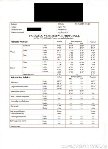

Hier mal das Protokoll von der Achsvermessung.
Original geschrieben von Hoffmann515
wenn man über Bodenwellen fährt oder man Gas gibt.
Dann liegt nun noch ein Problem an der VA vor.
Ja, aber wo?
Es findet niemand was.
Es vibriert übrigens noch immer.

Du kannst dir das Motorlager unter dem Luftfilter mal anschauen und der reisst gerne mal ab, aber ich würd einfach nochmal zu der Werkstatt hin und dann sollen die dir das Vermessungsprotokoll erklären und vllt. haben die auch was falsch gemacht und es kann ja aber auch sein, dass die reifen sich schon minimal falsch abgefahren haben.

Wenn du beim lastwechsel eine deutliche richtungsänderung im fahrzeug merkst, dann ist die sind aller wahrscheinlichkeit nach die quelenkerlager hin, oder aber ein anderes lager das das federbein relativ zur karosserie hält. Vereinfacht gesagt: Gibst du gas, ziehen die räder das federbein nach vorne. Gehst du vom gas in die schubabschaltung, kehrt sich das ganze um, die über die räder wird der motor mitgeschleppt, und das federbein wird entgegen der fahrtrichtung nach hinten gedrückt. Ist im Fahrwerk alles in butter, macht das nichts weiter aus. Sind etwaige lager ausgeschlagen, sodass da ein deutliches spiel entsteht, stellt sich bei so einem lastwechsel die ganze fahrwerksgeometrie auf den kopf und die karre zieht sonst wo hin.
