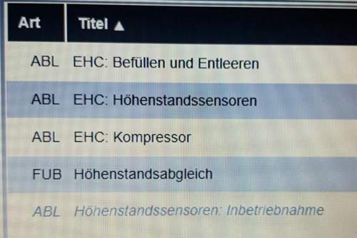

vielleicht bin ich einfach zu blöd, aber ich krieg meinen F11 nach verbau der Vorderachsfedern hinten nicht mit Rheingold tiefer....
Ich gehe wie folgt vor:
Fahrzeug mit Notebook verbinden
ZĂŒndung einschalten
Rheingold starten
Fahrzeugidentifikation (ich wÀhle komplett)
Fahrzeugbehandlung
Servicefunktion
02 Fahrwerk
Elektronische Höhenstands-Control
Höhenstandsabgleich
-Suche starten
...dann kann ich auswÀhlen zwischen "ABL Höhenstandssensoren: Inbetriebnahme" und "FUB Höhenstandsabgleich"
Da fÀngt es eigentlich schon an:
Die FUB ist nur eine Beschreibung?
Funktioniert mein Rheingold ĂŒberhaupt richtig?
Wenn ich z.B. ABL®s anklicke bleibt der Bildschirm Weiß.
Ich habe halt schon einiges mit Esys und Inpa gemacht. Rheingold ist ziemlich neu fĂŒr mich (sorry)

Hallo MĂ€nners.
durfte gestern etwas an einem F11 spielen und habe versucht die HA mit RG 4.03.13 abzusenken.
Sobald ich die Funktion ABL Höhenabgleich anwÀhle, bekomme ich eine Fehlermeldung das die Kommunikation zwischen EHC und Ixx gestört ist und dadurch der Ablauf abgebrochen wird. Fehlerspeicher ist leer.
SG-Funktionen vom EHC lassen sich ansteuern, konnte die HA heben und senken. Kompressor lÀsst sich auch ansteuern.
Als Hardware nutze ich ICOM (Clone). Jetzt ist die Frage ob es an Firmware vom ICOM oder Version von Ista zusammenhÀngt.
Hatte das Problem zufÀllig jemand?
Hallo!
Bei diesen Rheingold-Versionen ist scheinbar des öfteren die Kommunikation zum ICM gestört. Ähnliche Fehler hatte ich auch schon zigfach. Meistens hilft ein Schlafenlassen des Fahrzeuges und dann ein Neuversuch.
CU Oliver

werde jetzt mal 4.05 aufspielen und nochmal testen. Automatischer Klemmenwechsel funktionert bei den E-Reihen auch nicht, stĂ€ndig ZĂŒndung aus und einschalten. Bei der F-Reihe lĂ€uft der Klemmenwechsel ohne Probleme ab.

Bei mir bleibt die Funktion ABL Inbetriebnahme irgendwie ausgegraut. Ich hatte erst nur die "Light"- Version ohne SDP, BDL, da war es schon ausgegraut. Dann hab ich nachtrĂ€glich auch die großen SDP und BDL Daten reingepackt, funzt aber trotzdem nicht.
Kennt einer das PhÀnomen? Sollte ich vllt. nochmal die Registry bereinigen? Oder fehlt mir gÀnzlich was anderes?
