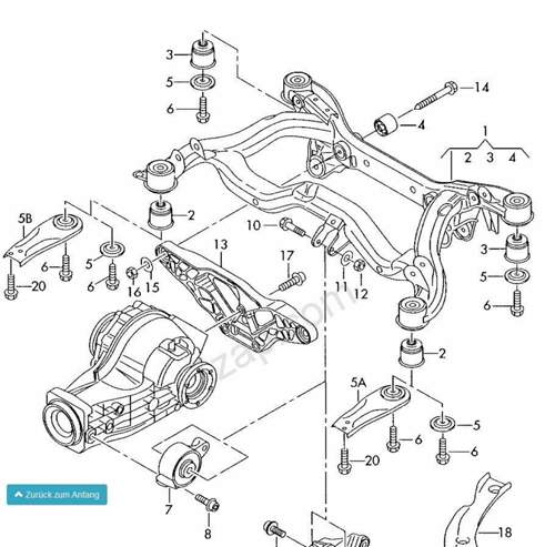

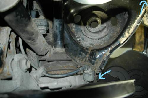

Damit ich es richtig verstehe. Meinst du diese beiden Schrauben/Gummipuffer. Das Bild ist von der Beifahrerseite, der innere Gummipuffer ist nicht auf dem Bild aber in der Ecke wo ich den Pfeil gesetzt habe? Muss man dann anschließend die Spur/Sturz einstellen lassen oder hat das keinen Einfluß?
Modell Quattro
Linke Seite:
Dämpfer unten lösen.
Die hintere Schraube Nr. 6 lösen und 50% rausdrehen.
Die vordere Schraube Nr 6 herausdrehen.
Schraube Nr 20 rausdrehen.
Abstützung 5A- links entfernen.
Dann mit zarter Gewalt und Hilfsmitteln alte Feder raus und neue Feder wieder rein.
Das selbe dann rechte Seite.
Zur Sicherheit mit einem Getriebeheber alles abstützen und nach entfernen der Schrauben langsam nach unten lassen.
Wenn Du fertig bist musst Du nix einstellen.
Schrauben Nr. 6 müssen ersetzt werden, da es Dehnschrauben sind. Insofern muss nach dem Lösen auch die hintere Schraube Nr. 6 vollständig gelöst werden, spätestens, wenn die anderen wieder eingebaut sind.
Richtig.
Zur Ergänzung: 115 Nm +90°
So, ich habe es geschafft! 😁 Vielen Dank an @pfrumt und @Valbene! Ich musste bei mir die Federn trotzdem vorspannen und die hintere Schraube des Hilfrahmens rausnehmen. Keine Ahnung wie ihr das hingekriegt habt oder die anderen mit den anderen Methoden... 😕
Zum Vorspannen habe ich die Federn mit normalen Außenfederspanner gespannt und dann mit Spanngurten eingespannt. Dann wieder die Außenfederspanner gelöst und mit den Spanngurten eingesetzt. Den Hilfsrahmen hochgedrückt um die Feder unter Druck zu kriegen, dann konnte ich die Spanngurte wieder rausnehmen. Ich hoffe ich muss das nie wieder machen. 🙁
