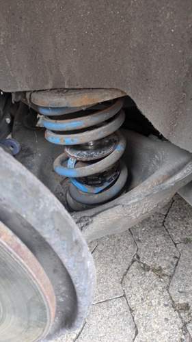

Heute Abend hat's auch mich erwischt. Bzw. meinen Frontkratzer.
Fahre gerade von der Arbeit los, keine 300m, mit 30 durch eine kleine Bodenwelle und ein Mal laut "KLONK".
Habe erst gedacht ich hätte irgendwas mitgenommen, aber nach dem Aussteigen und Ableuchten der Umgebung und des Wagens mit ner richtigen Taschenlampe fiel mir auf, dass der Wagen hinten doch arg weit eingefedert ist. Mehr als sonst üblich, denn:
Mein Wagen hat ein Bilstein B16 PSS9 Gewindefahrwerk.
Normal bekomme ich immer noch meine Finger zwischen Radhaus und Reifen, aber nö, das geht nicht mehr.
Hinten rechts im Radkasten dann das Malheur gesehen: Die Feder sitzt irgendwie komisch auf dem Höhenversteller und der sitzt da auch nicht normal drin, das kann nicht so gehören...
Naja, die 30km noch vorsichtig, mit einem Ohr immer nach hinten gerichtet, nach Hause gefahren und dann auf gerader Stellfläche nochmal den Fingertest. Sagen wir Mal so: Mertens hätte den Wagen wohl einkassiert, was man so liest.
Hinten links auf 20cm Breite etwa 6mm Platz (ist ja klar, die muss ja jetzt statisch für die andere mitarbeiten), hinten rechts auf 40cm Breite quasi 0mm zum Radhausteppich...
Morgen erstmal meinen großen Wagenheber holen, hoch den Hintern, Rad ab und gucken was genau Phase ist. Und dann werde ich Bilstein ggf. Mal wegen einem Satz neuer Federn für hinten anschreiben. Je nach dem, wie der Zustand vom Höhenversteller ist, auch gleich einen Satz davon mitordern.
Ich weiß nur noch nicht, wie ich den Kram da raus bekomme, denn das Fahrwerk habe ich damals beim Tuner einbauen lassen UND der Höhenversteller ist geschlossen, da geht nix mit Innenfederspanner - den ich sogar wohl hätte...
Und seit Einbau 2016 (?) habe ich die gefahrenen ~180.000km nie was verstellt. Das wird ein Spaß...
Die zwei anderen Szenarien, die das laute "KLONK" noch erklären könnten, blende ich wegen Seltenheit erstmal aus...

Sooo, Diagnose: Federbruch hinten rechts.
Der Versteller sitzt normal oben und oben ist sie eben gebrochen.
Dadurch steht der Versteller jetzt in der Feder - und damit einem Innenspanner auch im Weg. Aber er ist sonst soweit in Ordnung
Mal gucken wie ich den da raus operiert bekomme, denn auf der Feder sitzt selbst in dem Zustand auf dem Bild noch genug Dampf drauf.

Heute bzw. am gestrigen Samstag dann Mal eingebaut. Habe die Teile Dienstag abholen können. Das ist nicht in einer halben Stunde erledigt, wenn man das zum ersten Mal macht.
Das Ansetzen der Bühnenarme war (außer vorne links) nur möglich, nachdem ich den Hintern vom Wagen mittels Wagenheber hoch gehoben habe. Das geht sonst ohne.
Für jeden mit Gewindefahrwerk: Selbst wenn ihr wollt, einen Federspanner kann man einfach nicht ansetzen, das geht ausschließlich über das Ablassen der Hinterachse. Ich musste für die jeweilige Seite sogar beide Schrauben des Achsträgers komplett entfernen, damit ich die neuen Federn einsetzen konnte.
Niveausensor links nicht vergessen, ich habe einfach das Gelenk auseinander geschraubt, weil ich keinen Bit vernünftig an der Schraube im Blech-Schräglenker ansetzen konnte. Ans Gelenk kommt man mit Spitzzange zum Gegenhalten und einer 10er Nuss auf einer kleinen Knarre aber ganz einfach ran. Nicht übermäßig am oberen Arm rumspielen, nur den unteren aushaken und runter klappen.
Dass der Stabi von den Koppelstangen abgeschraubt werden muss, ist ja klar, sonst kämpft man auch noch gegen das Ding. Empfehlung: Die unteren Schrauben der Koppelstangen auch lösen, dann kann man die etwas nach hinten aus dem Weg klappen. Ganz ausbauen ist nicht nötig.
Das Stoßdämpferauge unten ist mit einer Hülse in den Achsschenkel gesteckt und diese Hülse kann einen in den Wahnsinn treiben - die springt da nämlich zu gerne immer wieder in ihr Loch rein. Ich habe zwar auf meiner Bühne gearbeitet, aber ich habe keinen Getriebeheber. Ein großer Wagenheber und ein Kantholz können son Getriebeheber fur diese Arbeiten ganz gut ersetzen, aber bei der Sache mit der Hülse sollte der Wagenheber richtig stehen, sonst braucht man eine zweite Person zum Bedienen oder wird kreativ.
Um meinen Höhenversteller aus der defekten Feder zu bekommen, war die Flex tatsächlich unumgänglich.
Im Prinzip wäre ich also fertig. Nur hat man mir die falsche Ersatzteilnummer für die Kunststoffringe zwischen Feder und Höhenversteller gegeben und es sind ganz andere gekommen, welche natürlich nicht passen. Kann ich natürlich nur sehen, wenn der Kram nebeneinander liegt. Jetzt darf ich nochmal alles auseinander bauen. Immerhin habe ich die neuen Dehnschrauben nur proforma angezogen, sodass ich den Wagen bei Bedarf von der Bühne fahren kann. Fahren tue ich so natürlich nicht. Die Schrauben sind nämlich teuer. Ich habe gleich alle sechs großen Schrauben samt Muttern und U-Scheiben sowie die vier Vielzahnschrauben neu geholt. 75 Ösen beim Freundlichen...
Mal schauen, wann die richtigen Ringe dann da sind. Das dauert bestimmt auch wieder zwei Wochen, bis ich das einbauen kann, wegen der Hampelei über meinen Tuner. Da muss ich ehrlich gestehen, dass ich sauer bin. Aber nicht auf meinen Tuner, der hat nur mit den Nummern bestellt, die man mir gegeben hat.

Vorgestern die richtigen Ringe bekommen, gestern alles endgültig wieder zusammen geschraubt und der Wagen steht und fährt wie er soll. Endlich!
