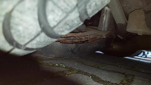

Ich habe mir die Karre gekauft, weil ich pro Woche knapp 1.000km runterlutsche. Ist jetzt mein Fünfter Benz glaube ich. Mein 220/8 hat bei knapp einer halben Mio. km das Handtuch geworfen. Der 123er 300d ist wegen der damals erhöhten Steuer abgegeben worden.Dann kam der E200 (S210 Bj 1998) den ich vor 4 oder 5 Jahren mit 331000 km verkauft habe. Der läuft immer noch.Dann kam der E240 (S210, 2,6l) Bei ungefähr 250.000km abgegeben.Parallel noch einen V230 gefahren. Abgegeben, weil dauernd Probleme mit dem Luftfahrwerk bzw. Kompressor.Aber so eine Aktion wie jetzt ? (W211, 2006er Mopf)Zack. Hinterachsteile weggegammelt von innen.
Schau mal der Wagen hat jetzt knapp 15 Jahre runter..
Es geht ja hier um die Achsschenkel (Federauflager) 2x
Wechsel die bei Daimler und dann ist gut.
Wenn Du den Benz ewig fahren willst. lässt Du die Neuteile entlacken und dann tauchverzinken.
Dann ist es eigentlich erst Mercedes Niveau.
Der Wagen hat schon sein Geld verdient. Meiner Hat schon 250.000 runter und ist absolut zuverlässig.
Das Kostet 1500 inkl. alles.
SternenmichelW211
Unverhofft tief
Unverhofft schief
Unverhofft tief_2
Die Materialkosten belaufen sich schon bei 1.500€. plus ca. 1.000€ Lohn.

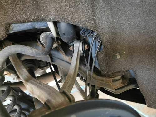

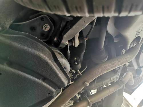

Habe heute meine Sommerräder drauf bekommen und habe das gleich mal genutzt und meine Hinterachse angeschaut. Für mich schaut sie noch sehr gut aus aber Rost ist schon vorhanden. Fahrzeug ist aus 2012 und hat knapp 185tkm gelaufen.

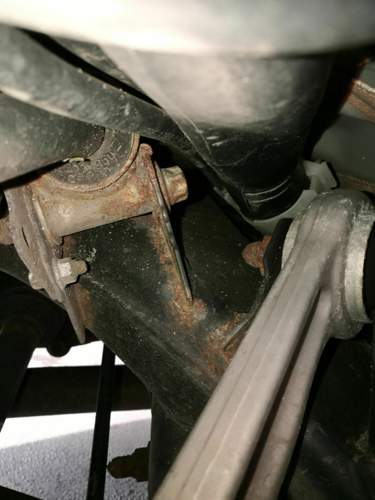

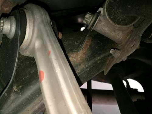

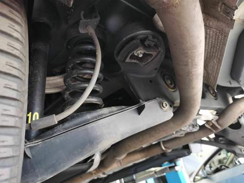

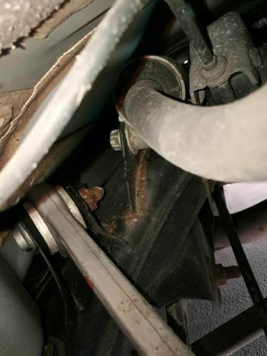

Hallo in die Runde!
Beim Tausch auf die Sommerbereifung habe ich mal meine Hinterachse von der Seite aus fotografiert.
Die Fotodateien habe ich entsprechend benannt, so dass beim Betrachten der Fotos gleich klar ist, welche Stelle ich meine.
Das Fahrzeug ist ein S212, EZ 08/14, km-Stand aktuell ca. 128.000 km.
Ein Frage an die Experten:
Kann jemand hier anhand der Fotos sagen, ob hier schon der Zug abgefahren ist und eine Entrostung mit Konservierung schon zu spät kommt? Ich hatte dieses Frühjahr vor, den Wagen mit Mike Sanders oder Fluid Film zu behandeln.
Oder sollte man die Sache mit der Hinterachse laufen lassen, da MB hier eine großzügige Kulanzregelung anbietet?
Vielen Dank und schöne Ostern!

Ich würde mal bei MB vorstellig werden. Ich würde da vorerst nichts behandeln. Das ist schon mehr als Flugrost.
@RG570
... also, meiner bescheidenen Meinung nach ist an der Achse der Zug abgefahren... als ich meinen vor einem Jahr "behandelt" hab, war von Rost, auch ansatzweise...garnichts zu sehen.
Mein Fahrzeug ist 8/15 und hatte zur ersten Konservierung gerade mal etwa 22-23t km runter.
