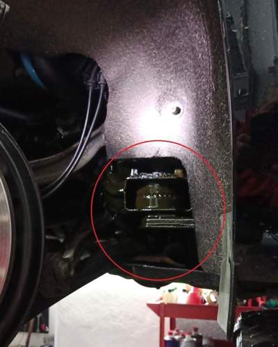

Da mir alle Mittel und Werkzeuge und Infos zur Verfügung stehen hatte ich mich 2019 entschlossen mein Hinterachsträger, unter anderen auch alle zugänglichen Bauteile die rosten oder rosten können mit Seilfett von LM zu behandeln. Das Ergebnis war im Jahr 2023 das keinerlei Roststellen zu finden waren. Es wurde nur noch zur Sicherheit in den Öffnungen des Trägers nochmals nachgespritzt.
Nächsten Monat gehts wieder zum Tüv die letzten 3 HU waren ohne Mängel.
