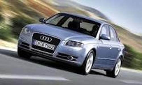

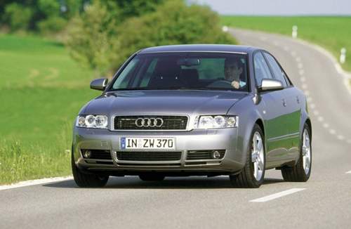

Der B7 hatte ab Werk die SLine-Lenker vom B6 geerbt. Oder anders gesagt, im B6 gab es in den Querlenkern noch eine Unterscheidung zwischen härterem (SLine) und normalen Fahrwerk. Ab B7 hatte sich Audi diesen Aufwand geschenkt, es gab dann nur noch eine Variante bei den QL.
Sag ich ja, es macht in der Praxis keinen Unterschied ob B7 oder B7 Querlenker. Ich habe vor 2 Jahren alle Lemförder Lenker getauscht, und fahre nach wie vor sehr gut damit.
Bei mir im Schein steht 8 E und bei der Fahrzeugidentifizierungsnummer steht WAUZZZ8E53A.....
Zugelassen Februar 2003. Ob das nun B6 oder B7 ist , keine Ahnung

Ist ein B6.
Danke, dann bestelle ich die nun. Oder doch noch warten ?
Nein, sind die richtigen nachdem wir wissen, dass du einen B6 hast. Erkennt man daran, dass der Kühlergrill noch nicht retromäßig runtergezogen ist.
jupp, das rechte Bild sieht wie meiner aus
