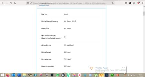

bei meinem Audi A4 8E Avant sollen die die Querlenker an der Vorderachse unten hinten rechts und links erneuert werden. Die Werkstatt hat mir freie Hand gelassen , die Teile selbst zu besorgen, und die bauen das dann ein.
Nur bin ich etwas überwältigt von der Anzahl der Hersteller. Einige haben mit zu Meyle geraten andere (auch hier) lehnen ab.
Hier habe ich gelesen das Lemförder nahezu Audi entspricht. Leider fehlt mir die OEN Nummer, um da das richtige zu bestellen.
Werden da nur die Teile gewechselt oder sollten auch die Gummis erneuert werden, oder ist das ein Komplettsatz?

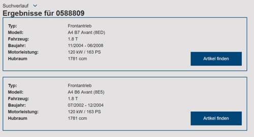

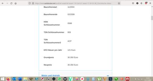

Hat da jemand die Nummer parat für mich ? In meinen Papieren steht was von 0588 und 809, wenn das weiterhilft.
Danke

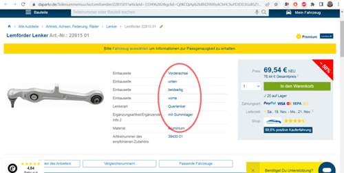

Die sind alle falsch:
Der TE braucht
1.Vorderachse; unten; links; hinten
2.Vorderachse; unten; rechts; hinten
Lemförder 29855 01 und die andere Seite 29856 01

Falsch bleibt falsch.
Du hast rechts und links, unten, vorne rausgesucht und nicht unten, hinten oder wie vom TE genannt "unten hinten rechts und links".
Nein, die 8E0407693Q VAG und 8E0407694Q VAG sind für hinten, die Lenker mit Original Teilenummer 8E0407151M VAG sind für vorne. Siehe Fotos. Wird oft verwechselt🙂
Lenler Vorderachse beidseitig u vorne
Lenler Vorderachse unten hinten rechts
Lenler Vorderachse unten hinten links

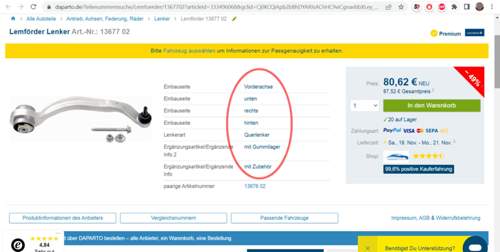

Du benötigst wie schon geschrieben die Lenker mit der Zubehör Teilenummer Vorderachse links unten hinten
Lemförder 13676 02 Vorderachse rechts unten hinten Lemförder 13677 02
Die Schrauben kannst Du bei Audi bestellen, in den Online Shops gibt es die aber auch als Reparatur Set zu kaufen.

Meine sind nicht die richtigen, die sind für den B7. Du hast einen B6. Die Lenkgeometrie ist bei beiden Fahrzeugen verschieden.
13676 02 und 13677 02 sind die richtigen.

Oh ja ist ja ein B7😰 Dann stimmen die Angaben von larry100
Beim B7 sind andere Querlenker als beim B6 verbaut. Beim B6 wurde bei der Gummihärte noch unterschieden zwischen Normalfahrwerk und den tieferen S-Line bzw. S4 Modellen mit Sportfahrwerk.
Beim B7 sind bei allen Motorisierungen alle Lenker gleich.
Was ist das denn nun für ein Wagen, ein B6 oder ein B7?
B6 (2. A4-Generation) und B7 (3. A4-Generation), Typenbezeichnung Audi A4 Typ 8E. Der Bauzeitraum des Typ 8E erstreckt sich über die Jahre 2000 bis 2008, 2004 war der Übergang von B6 zu B7, da kam die tiefe Retrokühlerfront, die jetzt bei allen Audis ist.
