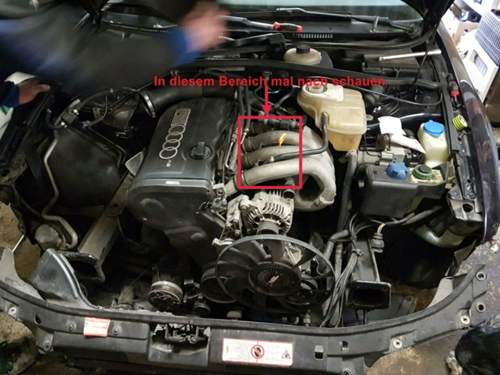

Hallo ich wollte mal hier fragen wo bei meinem Audi A4 B5 das Agr Ventil sitz. Habe das Problem seid ca 2 Wochen das ich ihn sehr schwer anbekomme. Ca 10 mal muss ich ihn versuchen zu starten dann geht er auch an und läuft. Wenn ich ihn versuche zu starten mit Gas nimmt er kein Gas an und wenn er läuft habe ich im teillastbereich Drehzahl Schwankungen. Hier Teile die ich schon selber erneuert habe. Es ist ein Automatik.

Meiner ist ein automatik. Kurbelgehäuseentlüftung von da können die Abgase also auch kommen. Wo sitzt die denn bei dem Motor. Und wenn die defekt ist oder ein Schlauch kaputt dann verursacht das also auch Start Probleme und Drehzahl Schwankungen im teillastbereich oder wie

kurbelgehäuseentlüftung eventuell defekt / undicht
Warum liest Du nicht was ich schreibe😕😕
Die Kurbelgehäuseentlüftung ist unter der Ansaugbrücke (Fahrer Seite)

Und das ist eine Saugstrahlpumpe. Und die ist für den Unterdruck zuständig.
Sry überlesen. Komme ich da ohne Probleme ran. Wenn ja werde ich mal die Schläuche über prüfen.
Ohne Probleme, nö das wäre ja zu ein einfach.
Du kannst ja mit der Taschenlampe reinleuchten ob Du was siehst weil meistens bricht der Plastikschlauch und das seiht man.
Bin neu auf dem Gebiet. Also von dem Bild aus auf der rechten Seite zwischen kühlwassertank und Motor da nach sehen weil von da kommen die Abgase. Sry wegen den fragen
Habe es mal eingerahmt wo Du nach schauen sollst.

@djohm schrieb am 10. März 2018 um 12:10:38 Uhr:
Können nicht auch deine berühmten Kupplungsstücke dran Schuld sein?
Für die Drehzahlschwankungen schon, aber nicht das es nach Abgasen riecht.
