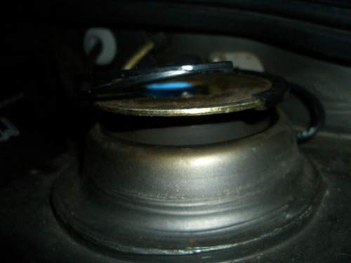

Okay aix, hab nen paar Fotos gemacht... Bei meinen beiden Domlagern sind 12mm spiel zu verzeichnen! :cool: Keine Ahnung warum, aber nach der Tieferlegung ist das so, da brauch man sich auch nicht über das Poltern wundern :D... Kann man es trotzdem unterbinden?

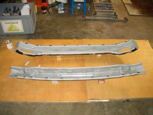

Und damit auch alle sehen das meine Front und das Heck wieder instand gesetzt wird, habe ich auch noch 2 Bilder davon ;)..
