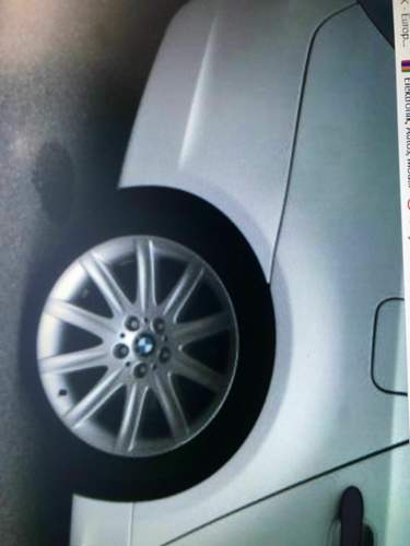

Hier die original Felgen beim E60
https://www.leebmann24.de/.../?...
Danke für die Antwort, normal heckantrieb und die ET ist 35 der Felgen. Felgenmodell MAM B1
ET 35 passt definitiv nicht, ist nur für xdrive Modelle. Ob die evtl mit Spurplatten passen kann ich nicht sagen, musst du dann ins Gutachten schauen normalerweise unter "Auflagen"

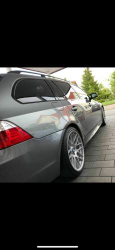

Ich habe auf meinem e61
VA 8,5j 19 et 35
HA 9,5j 19 et 37
Habe an jedem rad 20mm platten sodass ich auf et 15 und 17 komme.
Bei 8j müsstest du meiner Meinung nach (wenn es gut aussehen soll) vorne 20 er und hinten 30 er nehmen (pro RAD).
Ich würde wie mein vorredner ebenfalls zu anderen felgen raten.
Auf dem Bild siehst du meine Kombination
.jpg
