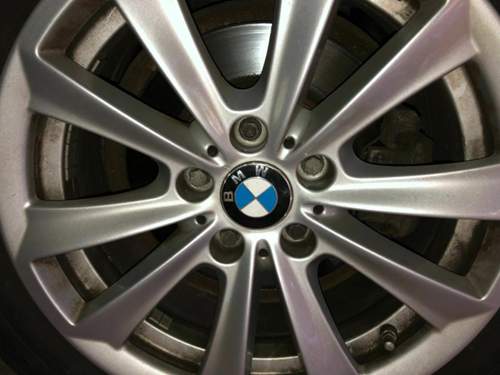

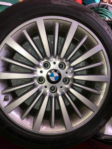

Gebraucht einen E 61 Baujahr 2005 gekauft mit Achtfach-Bereifung auf Alu.
Hab jetzt die Winterreifen drauf gemacht, die Sommerreifen haben Felgen mit langen Schrauben und Distanzscheiben, die Schrauben für die Winterreifen, ebenfalls auf Alu, felgenmäßig der anderen Felge sehr ähnlich, sind kurz(normale Länge). Hab jetzt die Distanzscheiben drauf gelassen, da ich die Schrauben auch relativ weit rein schrauben konnte. Bin mir aber nicht sicher, ob die Distanzscheiben unter Umständen abgenommen werden müssten, auf welcher Basis kann ich das erkennen oder entscheiden?

Mit dem Kauf gab es einen Karton kurze Schrauben, die sind offenbar für die Winterfelgen. Ich konnte die Schrauben locker mindestens 5, 6 oder 7 Umdrehungen rein drehen mit den Distanzscheiben, und dann noch fest ziehen mit Drehmoment, das müsste doch passen oder?

Sind die beiden Sätze original BMW Felgen oder Zubehör?
Wenn beide original BMW sind , werden die Platten ne ABE haben.
Da hilft nur Rad ab und schauen welcher Hesteller und welche Nummer drauf ist.
