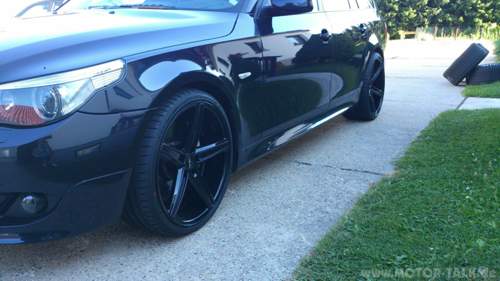

servus,
nachdem ich erfahren habe, dass auf meinen bbs ck005 felgen (8,5x20 et15 mit 245/30/20) nicht nur die speziellen bbs distanzen (nur 10mm) verbaut werden können, wollte ich hier mal fragen wieviel mm max. an der hinterachse ohne karosseriearbeiten geht ?

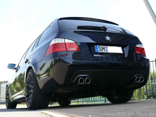

hier mal meine Kombi :
VA 8,5x20 ET 15 mit 245/30-20
HA 10x20 ET 10 mit 295/25-20
Geht alles ohne Karosseriearbeiten und ohne Schleifen in jeglicher Hinsicht.
Habe einen E61.
VG André
