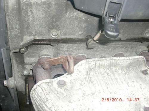

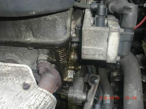

ich habe vor 2 Monaten einen gebrauchten Fiat gekauft. (Leider keien Garantie)
Nun verliert er Motoröl, aber nur dann wenn man ihn gefahren hat.
Mein Kollege der sich mit Autos auskennt ist im Urlaub.
Könnt ihr anhand der Bilder sagen woran es liegen könnte ? An den Bildern ist hoffentlich zu erkennen, dass das Öl nur rechts am Motor ist.
Ich habe oft gelesen, dass die Puntos Probleme mit der Ventildeckeldichtung haben. Könnte das das Problem sein ? Wie kann ich herausfinden ob es das problem ist ? (Einzige Möglichkeit: Sauber machen und danach die undichte Stelle ermitteln ?)
Und noch eine Frage: Beim Ölnachfüllen ist mir aufgefallen, dass es nicht ganz sauber aussieht (letztes Bild). Ist das normal ?
Ich bedanke mich im vorraus für eure Hilfe.

Hallo Wenigfahrer87,
So wie es auf den Bildern aussieht ist wahrscheinlich und hoffentlich nur die Ventildeckeldichtung (VDD) undicht. Sowohl rechts, dort erheblich, links auch, aber nicht ganz so viel.
Auf der rechten Seite ist in der Vergangneheit schon relativ viel Öl rausgelaufen und hat sich weiter nach unten verteilt. Ich hoffe und glaube nicht, daß auch noch die Zylinderkopfdichtung undicht ist. Das ist durch das bereits dort vorhandene Öl nicht erkennbar.
Wenn er im Moment nicht Literweise Öl verliert, solltest Du alsbald eine neue VDD zu montieren und reinige vorher die rechte Seite ein wenig, um zu beurteilen ob es nur die undichte VDD ist.
Der leicht verschmutzte Raum unter dem Öldeckel ist normal, kein Grund zur Sorge. Da ist beim Ölnachfüllen wahrscheinlich ein Bizzele daneben gegangen.
LG
Christian
