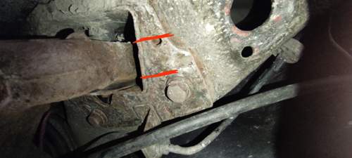

Meine Spur ist auf der Hinterachse enorm verstellt, wodurch ich hinten einen erheblichen Reifenabrieb habe.
Ich habe einen Variant 4motion mit Schlechtwegefahrwerk.
Ich habe versucht die Spur in einer Werkstatt einstellen zu lassen, dort sagte man mir, man kann bei meinem Fahrzeug nichts einstellen.
Über das Langloch im Querlenker soll angeblich ein wenig gehen, aber ist das wirklich alles?
Meine Hinterreifen sind an der Verschleißgrenze, während ich vorne noch 6-7mm habe.
Hier eine vereinfachte Draufsicht des Fahrwerks von oben, damit man es sich besser vorstellen kann:
/ ----- \ =Hinterachse
Seltsamerweise ist der verstellte Winkel auf beiden Seiten nahezu gleich.
Wie kann es überhaupt dazu kommen?
Irgendwas muss man da doch machen können...
Bitte hilft mir, ich kann nicht jedes Jahr neue Reifen kaufen 😁

Ich behalte es Mal im Hinterkopf, mache aber die Gummis+Schrauben trotzdem mal neu, da sie uralt sind.

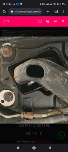

Meint ihr ich ich sollte die Lagerböcke auch neu machen? Die eingelassene Mutter sieht schon ordentlich korrodiert aus (siehe Bild oben). Kosten aber leider 100€ für beide Seiten..

Ich bin mir aber echt nicht so sicher ob es wirklich nur an den achsgummis liegt. Können diese wirklich so einen starke Verstellung verursachen, wenn sie ausgeschlagen sind? Man sieht ja auf den Bildern, anhand der Schraube, dass sie Uralt sein müssen

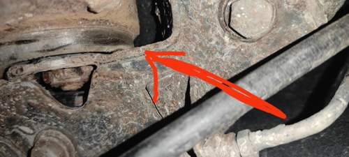

Ich habe mich nochmal unters Auto gelegt. Man kann sehen dass es schon am Gummi schrubbt, oder ist das gewollt?
Denn auf Vergleichsbild 4 kann man sehen, dass das Gummi auch den Lagerbock berührt.
Was meint ihr?

Das macht definitiv viel an der Spur aus. Mach die Buchsen mal neu.
Ich hatte dort PU Buchsen verbaut.
