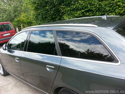

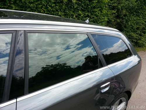

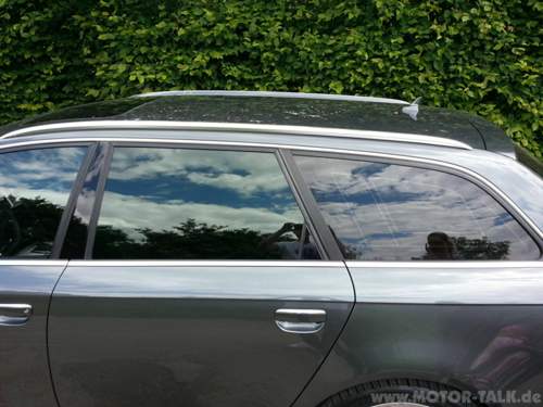

hallo zusammen! ich habe folgenes Problem. Ich habe mein Audi A6 F4 Avant (grün) in Tiefschwarz tönen lassen. Nach dem haben die Scheiben verschiedene farbe, Türscheibe hat die grüne Schattierung und Spiegel Effekt (was für mein Auto passt besser), hintere Scheiben und Heckscheibe hat normale schwarze Farbe. Der Fachmann bei AutoGlas sagte, dass es wegen Scheiben verglasung ist. Ich habe überhaupt keine Ahnung, aber auch gemerkt, dass die Fahrertürscheibe zu dick ist und eine Folie mit heeeelle grüne Farbe drin ist. Habt ihr vielleicht so was gehabt und welche Lösung dafür gibts?

Im anhang mal paar Bilder von der Linken und Rechten Seite!!!
Linke Seite (1) - Problemseite
Linke Seite (2) - Problemseite
Linke Seite (3) - Problemseite
+2
Der unterschied ist schon gut zu sehen...

ja rechte Seite sieht fast gleich aus, aber die linke ist auch so wie bei mir.
Mein Tönnenprofi sagte mir, dass ich die hintere Scheiben auch tauschen kann, dass ich die gleiche(schwarze) Farbe bekomme, aber gibts ein Problem. Die Doppelverglaste Scheiben sind dicker als normale Scheiben, das heisst, dass die Halterungen(oder wie das heisst,wo die Scheibe hoch und runter läuft?) in der Tür nur für diese Scheiben passen und für die normalen Scheiben muss ich noch diese Halterungen tauschen. Ich bin aber nicht sicher, ob das so ist. Hier ist die Frage, wenn bei dir die rechte Seite getauscht wurde, auch mit diese Halterungen getauscht wurde?
Nein die ist nicht getausch das vermuten wir nur und wenn sie getauscht wurde dann gegen eine gleiche nur mit evtl einer anderen Folie zwieschen den beiden Scheiben!
Richtig, rechts ist gleich, und nur links der Farbunterschied.
