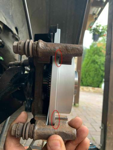

Hi zusammen,
ich bin völlig verzweifelt und stehe vor einem großen Rätsel - ich hoffe hier hat jemand die zündende Idee.
Folgendes Problem:
Bei unserem Golf 4 Bj. 2001, 1.4er, 75PS wurde bei der HU die Hinterachse als zu stark korrodiert beanstandet.
Folgende Teile habe ich deshalb als Neuteile im Zubehör beschafft und verbaut:
- Hinterachskörper
- Hinterachsflansche ("Achsstummel"/"Achszapfen"😉
- Hintere Radlager
- Bremsscheiben & -beläge
Nach dem Zusammenbau habe ich nun das Problem das der Bremssattelträger an der Bremsscheibe anliegt. Die Bremsscheibe steht quasi "2-3mm zu weit raus".
Das wurde bereits gemacht / probiert:
- Der Lieferant hat neue Hinterachsflansche von einem anderen Hersteller geschickt weil sie damit wohl mal Probleme hatten. Die anderen Flansche haben von Rückseite/Flanschseite bis zur Auflagefläge des Radlagers zwar ~1mm weniger Maß - das reicht aber nicht aus. Problem besteht - ich glaube eher die neuen Flansche sind vom Maß eher schlechter in Bezug auf Original.
- Die Ate-Bremsscheiben habe ich beim Freundlichen mit Original-Bremsscheiben verglichen - exakt gleiche Maße.
- Danach kamen für mich eigentlich nur noch die Radlager in Frage. Da der Lieferant keinen anderen Hersteller vorrätig hatte habe ich mir selbst welche bestellt. Leider sind die Radlager auch exakt gleich und das Problem besteht immer noch!
- Das Problem besteht auf beiden Seiten, d.h. ein Problem mit der eh planen Flanschfläche am Achskörper kommt auch nicht in Betracht.
Einzige Altteile sind die Bremsträger - an denen hat sich aber soweit ich weiß nie was geändert.
Leider habe ich eine große Dummheit begangen und weil gerade Sperrmüll war die ganzen Altteile entsorgt bevor ich die Karre wieder zusammengebaut hatte - jetzt kann ich leider nicht mehr vergleichen :-(
Bis zum 30.7. habe ich noch Zeit zur günstigen Nachuntersuchung zu fahren, aber jetzt gehen mir langsam die Ideen aus.
Hat jemand einen Einfall oder gar auch schonmal das Problem gehabt?
Bin für jeden Hinweis dankbar.
Gruß,
Olli

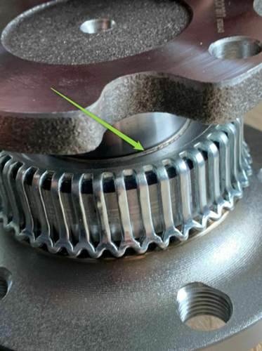

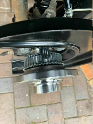

P.S: Ich lade mal 2 Fotos hoch, eins von der anliegenden Bremsscheibe, eins von oben wo man sehen kann das auch der Raddrehzahlfühler nicht weit genug über dem Segmentring ist.
Von oben
Bremsträger liegt an

Hast du eine Presse? Wenn ja einfach mal versuchen ob sich das Radlager weiter in die Nabe pressen lässt
@Tom1182 schrieb am 24. Juli 2021 um 17:12:47 Uhr:
Nein, Presse hab ich leider nicht. Aber ich habe ja extra einen weiteren Satz Radlager von einem anderen Hersteller bestellt und die Teile sind exakt gleich.
Im Grunde kann jetzt nur noch der Achszapfen tatsächlich falsch sein, d.h. das Maß vom Boden bis zur Lagerauflage, oder es hat sich mit den Neuteilen generell irgendwas geändert so dass ich auch einen neuen Bremsträger brauche - was mich aber auch wundern würde weil sich ja quasi auch die Spurbreite jetzt 2-3mm pro Seite erhöht haben würde.
Wie gesagt - stehe vor einem Rätsel. Nicht nur ich - auch befreundete Schlosser und auch der Werkstattleiter in unserer nächsten VAG Fachwerkstatt konnten sich das nicht erklären.
Originale Radnaben mit Lager kosten übrigend ~250€ das Stück und die hat keiner mehr auf Lager :-(
