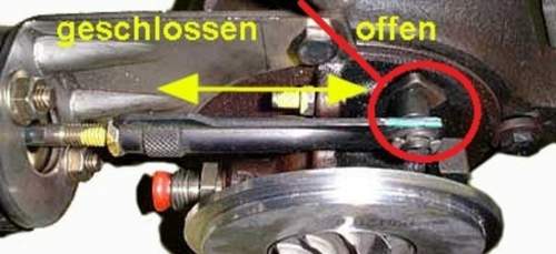

Hallo :-) Also wir haben die vtg dose sauber gemacht:-) Aber.....nach ner halben Std erfolgloses versuchen den Splint runter zu ziehen mit zwei Schraubenzieher.....hat mich meine Geduld verlassen:-( und hab den Splint abgebrochen:-(
(Wohl untypisch für eine Frau ) Aber ist leider so.Wir haben es jetzt ohne den Splint festgemacht.Brauch ich den zwingend?kann man den nachkaufen ?
Welchen ? Bild?
Oh man ich hab kein Bild gemacht.Der ist bzw war unten an der Stange dran wo es befestigt war
Das Rot eingekreiste?
Die restliche Beschriftung spielt keine Rolle.
Schaut ganz anders aus als bei mir.ich schau mal ob ich noch ein Bild im eingebauten Zustand hab dann schick ich des mal
Da unten (Sieht man leider net ) ist er auf so ner kleinen Stange festgemacht.Also man schiebt ihn da drauf und dann ist er mit dem spint festgemacht

Ja der splint ist wichtig.

@Jessi33 habt ihr auch das VTG-Gestänge auf Freigängigkeit geprüft und nicht nur die Dose Gereinigt?
Wir haben es wie in dem Video gemacht.Das Gestänge immerwieder auf den Boden gedrückt bis es sich wieder schön bewegt hat.Bekomme ich den Splint einzeln?Und kann ich trotzdem eine Probefahrt machen ob es überhaupt das war?wenn der Splint fehlt?
Probefahrt ja. Aber kann natürlich passieren das das gestänge ab rutscht. Dann hast du den gleichen Fehler wieder. Splint hat eigentlich jede Werkstatt die Motoren macht. Wenn möglich Edelstahl rein.
@Jessi33 das was du gereinigt hast ist die Unterdruckdose, die bewegt die VTG Steuerung vom Lader, und die muss natürlich auch freigängig sein.
Welche Dose kann man denn noch sauber machen?
Keine dose. Das Teil, dass du raus genommen hast und bewegt hast, das ist ja wo anmontiert. Wenn du oben an dem Teil, das du gereinigt hast, mit einer Spritze o.Ä. einen unterdruck erzeugst, bewegt sich der Stift unten in die Dose hinnein. Dieser Stift ist ja wo montiert und bewegt die VTG (Variable Tourbinen Geometrie)
Jetzt muss sich natürlich nicht nur der Stift an der Dose, die du bereits gereinigt hast, bewegen, sondern auch das, was von diesem Stift bewegt wird.
In dem Video siehst du, was in deinem Turbolader passiert, wenn die Dose unterdruck erzeugt und der Stift in die Dose wandert:
VTG Funktion
Was du bisher gereinigt hast, ist die Ansteuerung. Natürlich sollte sich nicht nur die, sondern auch das Gegenstück, das von dieser Dose bewegt werden soll, freigängig und nicht festgebacken sein.
Du kannst ja auch einfach schauen, ob sich beim Starten die VTG jetzt wieder bewegt, dann war dein VTG Gestänge nicht fest, sondern nur die Dose, es kann aber auch sein, dass die Dose und das Gestänge fest sind, und du nur die Dose wieder freigängig gemacht hast. In dem Fall solltest du die Dose nochmal rausnehmen und das Teil wo der Stift unten dran ist, vorsichtig hin und her bewegen, bis auch das wieder schön freigängig ist.
