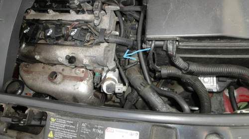

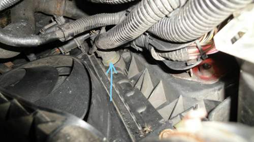

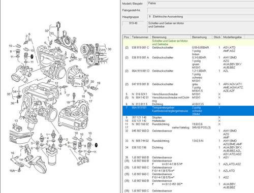

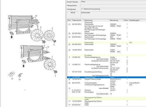

nochmal zu Temperaturfühler:
Ein Fühler sitzt im Kühlkreislauf nahe am Motor um beide Kühlkreisläufe zu überwachen.
Er ist bei mir eingesteckt und mit einer Klammer gesichert, man muß ca. 2Liter Kühlflüssigkeit ablassen, aber es kann trotzdem noch etwas nachlaufen.
Zum wechseln, Fühler reindrücken(mit sanfter Gewalt) dann die Klammer ziehen.
Manchmal packen die Dichtungen sehr fest, sodas er schlecht rausgehen.
Der zweite Fühler ist ca.1/3 von unten her gesehen in den Kühler eingeschraubt, zum Wechseln wird wohl das gesamte Kühlwasser raus müssen. Da er die Kühlwassertemperatur überwacht wird dieser wohl den Lüfter steuern.
Ich habe noch mal zwei Fotos gemacht.
Temp-fuehler-im-kuehler
Temp-fuehler-im-kuehlkreislauf

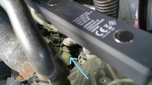

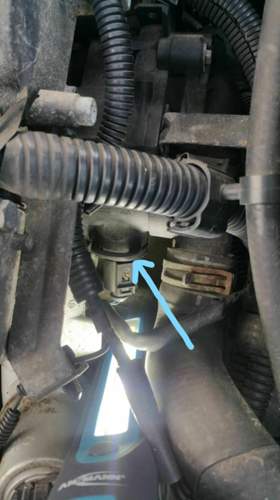

Ich habe mal zwei Fotos bei meinen Fabia gemacht.
Ein Fühler sitzt im Wasserkreislauf der müßte den Wert ans Steuergerät weitergeben und auch die Temperaturanzeige am KI ausgeben.
Desweiteren gibt es einen im Kühler etwas weiter unten für was der ist, keine Ahnung
Ich habe einen 1,4 Liter Benziner ohne Klimaautomatik, sollte aber bei dir ähnlich sein.
Temperaturfuehler-im-kreislauf
Temperaturfuehler-im-kuehler
Wollte gerade mal im Ersatzteilkatalog schauen, dafür brauche ich mal dein Motorkennbuchstabe.
Für den Fühler oben im Kreislauf habe ich nur einen gefunden.
Jedoch unten giebt es verschiedene
Fuehler-im-kreislauf
Fuehler-uim-kuehler

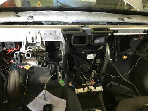

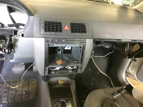

Als ich mein 2001er Fabia ergattert habe hat die Klima nicht funktioniert. Der Vorbesitzer (Erstbesitzer) meinte er hätte in 17 Jahren Besitz nie die Anlage befüllt.
Also als erstes zum Befüllen wo aber fast noch alles drin war...
Ausgelesen dann kam ein Fehler für Verdampfersensor (der vermutlich dafür da ist das die Anlage nicht gefriert). Der hat absurde Werte geliefert. Das Teil hat keine 15€ gekostet von Hella. Austausch...na ja da musste ich das ganze Armaturenbrett rausnehmen.
Seitdem habe ich eine Gefriertruhe 😁 Heute sehr praktisch bei Aussentemperaturen um 33°.

Hi Christian,
bei den Bildern hoffe ich nur, dass es nicht der Verdampfersensor ist.
Das traue ich mir nämlich nicht zu.
Das Teil kostet ja auch über 1000€..
@SkodaFabiaTDI schrieb am 9. August 2020 um 22:13:44 Uhr:
Mit Delphi DS 150e kann man problemlos die Klima auslesen.
Cristian
Hi Christian,
Woher nimmst du die 1000€?? https://www.daparto.de/Teilenummernsuche/Hella/6pt009104141
