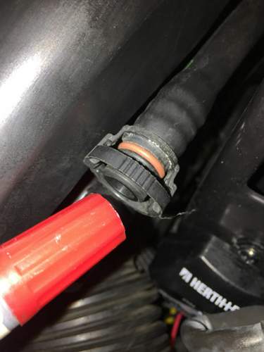

Hallo zusammen, brauche dringend Hilfe. Mein Citroën c4 1,7, EZ 2010, springt nach Ausbau und Einbau der Batterie nicht mehr an. Es heißt Energiesparmodus aktiv. Ich hatte die Batterie ein paar Stunden ausgebaut, da ein Kühlerschlauch undicht war. Jetzt macht er nichts vorher häufige Fehlermeldung. Kann ich irgendetwas reseten. Bin grad hilflos. Hat jemand eine Anleitung? Danke

Danke allen, es war der verdammte Pluspol. Marcel und Rolf danke. Jetzt alles fertig aber danach kein Ladedruck . Bitte nochmals um Tip
Keine Ursache. Welchen Motor hast du?
