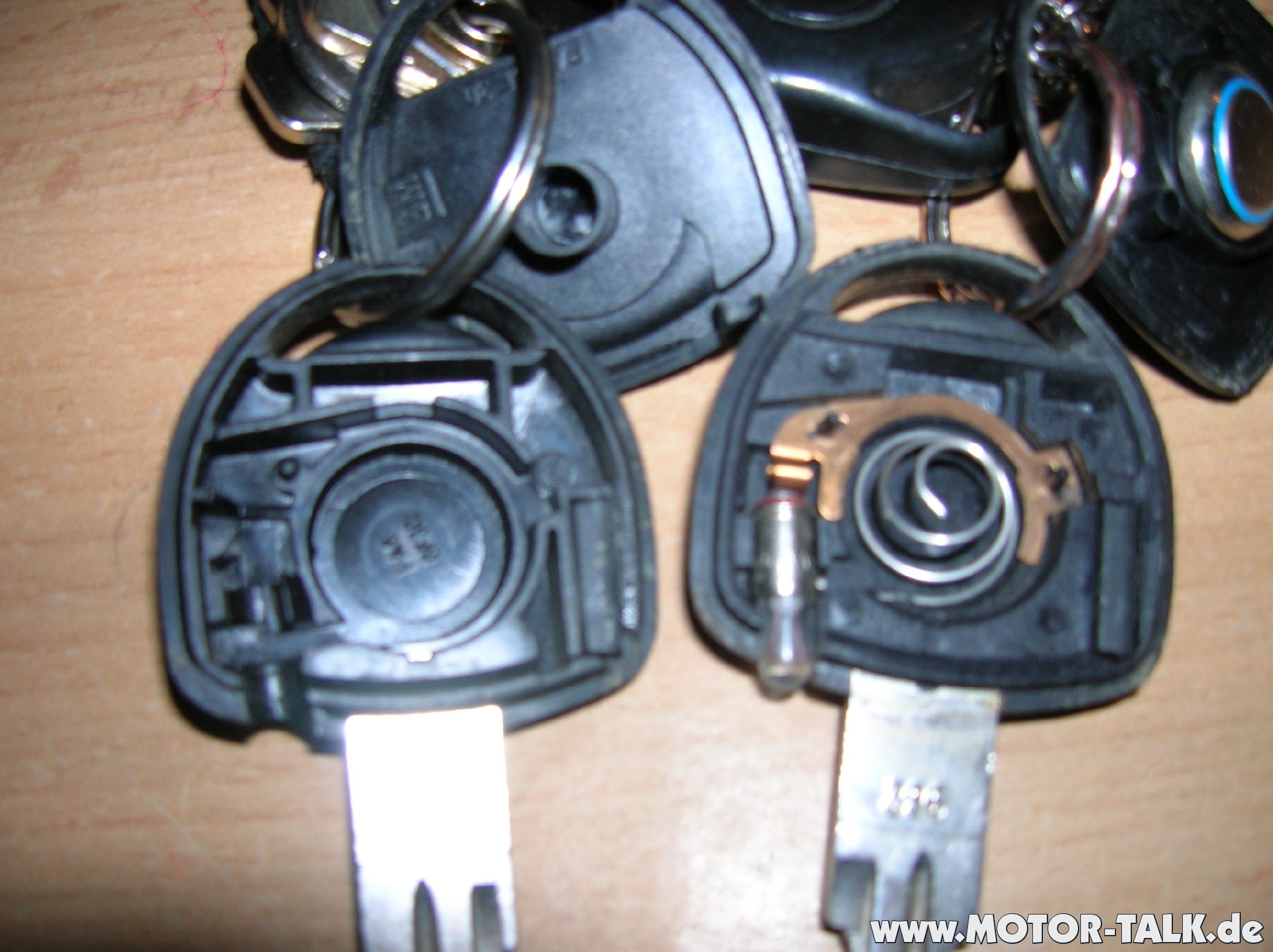

Blinkt die MKL, wenn du Zündung anmachst ?
-dann funzt deine WFS nicht, also der Transponder im Schlüssel.
Original geschrieben von PERSON
ja, dann hast du den X16SZR-Motor, das ist also die richtige Fehlercodeliste.Blinkt die MKL, wenn du Zündung anmachst ?
