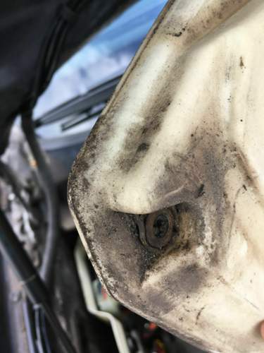

Er hat dann noch den Tipp mit dem feuchten Kasten für das MSteuergerät erwähnt, wie Ihr. Der Deckel und die Dichtung sahen wirklich nicht gut aus, und am Steuergerät konnte man einige feuchte Stellen finden. Er hat mir dann geraten das alles mal ordentlich zu trocknen. Ob das jetzt die Ursache war, weiß man natürlich nicht.
Als er weg war ist mir zusätzlich noch ein abgeknickter Pin am Steuergerät aufgefallen! Das muss beim letzten Einbau passiert sein. Das SG wurde nämlich letztes jahr im August Instandgesetzt (Leistungstransistoren gewechselt). SEHR komisch finde ich allerdings, dass der Pin nicht sofort zu einem Fehler geführt hat. Vielleicht hat er auch jetzt nicht zu diesem Fehler geführt, sondern er ist unwichtig.
Nach dem Fönen alles wieder zusammengebaut, aber keine Änderung. Hab jetzt noch die Batterie abgeklemmt über Nacht, vielleicht ändert ja ein Neustart morgen noch etwas. Viel Hoffnung habe ich nicht.
