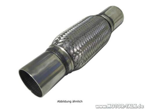

Original geschrieben von daric
Wenn Du das Auto aufs Dach legst, dann kommst Du auch von oben dran, ja.
Ich häng mal eine beispielhafte Darstellung dran, bin mir nicht ganz sicher ob wir das selbe unter Flexrohr verstehen 😉
Danke dir, war der Meinung, dass ich es oben auch gesehen hätte😉
Aber am Abgaskrümmer so ca 30cm hinter dem Turbo ist doch auch ein Stück mit Ummantellung??? Ich muss nachher mal gucken...
Danke auf jeden Fall!
MfG Ben

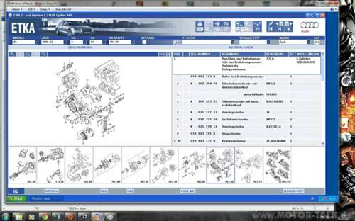

der keilrippenriemen wird über ein spannelement gespannt siehe das bild unten dieses stoßdämpfer aussehnde Teil ist der
schwingungsdämpfer für den Keilrippenriemen...
man hört auch schon öfters das es da probleme gibt...
Keilriemen
Na siehste, da hast du dein "fieses" Geräusch, dann braucht das WEBERLI nicht mehr extra vorbeikommen.
