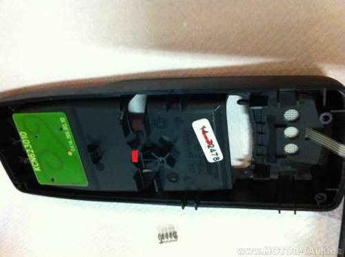

Hab nun die Schnauze voll, bin seid Stunden auf der Suche nach einer Skize/Foto usw...von meinem Cullmann-Adapter für die Freisprechanlage Gen.1 ( Nokia 6230 ).
Habe heute das Ding mal aufgeschraubt um die Kontakte zu überprüfe. Beim öffnen schnellte mir gleich eine Feder entgegen...wo nun hin mit dem Ding. Stare seid Stunde auf das System, aber ohne erfolg, ich weiß nicht wo diese eine Feder hin gehört ???
Hab das ganze Netz nach ner Skize o. Foto durchsucht...nix,garnichts !!!
Hat einer von Euch evtl. eine oder kann mir irgendwie weiter helfen ?
Aus welcher Box kommt eigentlich der Ton für die Fse ?
Hab nen A6 Bj. 2000 Avant mit Bose Anlage.
Warum ich das Teil auseinander geschraubt habe, ich kann meinen Gesprächspartner nicht hören !!!
Evtl. sind die Kontakte nicht mehr fit, wollt Sie reinigen...nun hab ich den Salat.
Bekomme zwar den Adapter zusammen, aber das Handy lässt sich jetzt nicht mehr richtig Fixieren.
Bitte um dringende Hilfe, hab schon alle Foren durch !!! Auch bei Cullmann finde ich nichts !!!

Hier die Bilder,
die kleine Feder ist übrig und ich weiß nicht wohin damit. Würde sie ja raus lassen, aber leider bleibt ohne die Feder das Handy nicht mehr in der Schale :-(

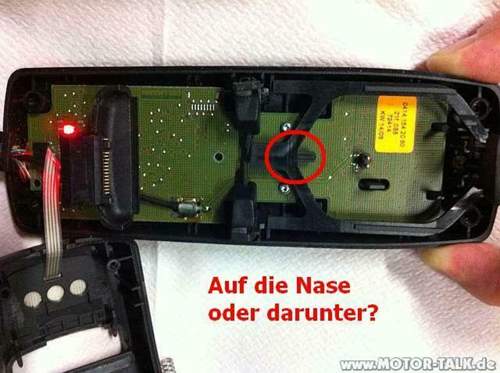

Dein Bild Nr. 3 ist definitiv unscharf. Kannst du also auch weglassen.

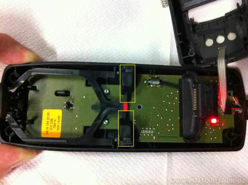

naja...  schärfere Bilder wären sicherlich besser gewesen - da geb ich überallroad recht. Ich habe so eine Handyschale nämlich nicht und kann daher NUR nach den Fotos gehen bzw. suchen.
Aber dennoch habe ich auch eine Idee:
In den beiden Bildern habe ich bei beiden Teilen der Schale quasi die selbe Stelle markiert (wenn ich keinen Denkfehler habe).
Sind die äußeren Teile (gelb markiert) da beweglich? Wenn ja, könnte die Feder evtl. dazwischen gehören (zum außeinanderdrücken).

Danke für deine Mühe, aber auch die Stellen habe ich schon ausprobiert.

Habs Geschafft, Du hattest zu 80% recht.
Auf deinem Foto hast Du schon die richtige Stelle makiert, nur muss man die " schwarze Spannge " auf die andere hälfte der Schale legen und dann die Feder drauf stecken.
Danke für deinen Tip :-)
