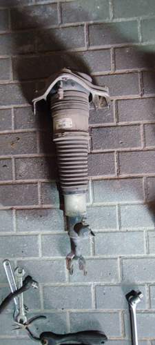

Da ich kein neues Thema für meine visuelle Instruktion eröffnen wollte, hier mal meine Arbeit von gestern bei 36° und Windstille Dokumentiert, für alle die sich die Arbeit mit kleinem Geldbeutel auch überlegen.
PROBLEM
Luftfahrwerk vorne verliert rapide mit lautem zischen Luft sobald ich das KFZ über Comfort anhebe und stark rechts einlenke.

Entfernt die untere 18er Dämpferschraube und steckt z.B. einen Schraubendreher in das Loch. Als nächstes schraubt ihr die drei Schrauben für das Domlager heraus, für welche bereits die Gummidichtungen abgenommen wurden. Der Dämpfer wird dann durch den Schraubendreher noch gehalten und fällt nicht heraus. Jetzt könnt ihr relativ einfach die hinteren Schrauben der Querlenker abschrauben, wodurch das ganze Federbein auch komplett entnommen werden kann, wie in BILD 1 zu sehen.
BILD 2 zeigt den ausgebauten defekten Dämpfer, entfernt jetzt die oberen vier 13er Schrauben welche das Domlager heben. Wenn, wie bei mir, das Ventil für den Luftbalg klemmt, wird jetzt noch restliche Luft entweichen.

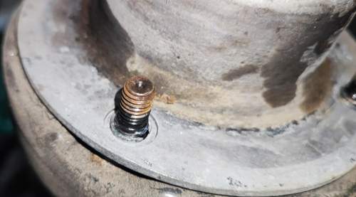

In BILD 3 sieht man dann kleine Sicherungscllips welche den Domteller? halten, das ist ein gefummel, aber diese müssen entfernt werden.

Jetzt zum spaßigen Teil: In BILD 5 kann man sehen, wie ich ca. 6cm vor ende des unteren Rohres des Luftbalges einmal mit dem Winkelschleifer rundrum geschnitten habe wodurch der defekte Luftbalg entnommen werden konnte. Von innen konnte man tatsächlich ein kleinen Riss im Luftbalg sehen.

Richtet jetzt den Dämpfer so aus, wie er ursprünglich ausgerichtet war (Dämpferverstellung und Luftventil etwa in die gleiche Richtung). Sucht jetzt vier passende Unterlegscheiben, welche über die Stehbolzen vom oberen Ende des Luftbalges passen und legt den Domteller auf und zieht zwei der neuen Schrauben mit den Unterlegscheiben darunter, gegenüberliegend fest. Das spannt den Teller fest genug, damit ihr die Sicherungscips einsetzen könnt (wieder ein gefummel). Dann macht ihr das selbige mit den anderen zwei Clips damit es aussieht wie in BILD 9.
