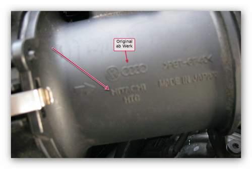

ich denke der LMM sollte länger als 55.000km halten aber vielleicht hast Du ja ein schlechtes Exemplar erwischt.
Hitachi LMM's werden übrigens ab Werk verbaut, da ist dann zusätzlich nur das Audi-Logo drauf - siehe Bilder im Anhang....
Ashampoo-snap-2017-09-24-18h30m01s-001
Ashampoo-snap-2017-09-24-18h31m14s-002
Aha , danke für die Info .
Ich bin gerade runter und hab geschaut, bei meinem Hitachi LMM ist kein Audi Logo.
Gibt ja mehrere Marken LMM , mal nochmal schauen .
gern geschehen, ich habe es auch nur durch Zufall bemerkt als ich den LMM erneuert habe und die Teile bis auf das Audi-Logo identisch waren - sogar die Seriennummer war gleich 🙂
Dann kann man davon ausgehen das die LMM mit dem Audi Logo länger halten und bessere Werte erzeugen ?
das kann ich mir nicht vorstellen, die Teile sind baugleich und vom ein und demselben Hersteller - nur das eingeprägte Audi-Logo wird das Teil sicher nicht verbessern.
Ich konnte auch leider nicht ausprobieren ob der LMM ohne Audi-Logo länger oder genausolange hält da mein 4F ca. 25.000km nach dem LMM-Tauch einen Totalschaden hatte und ich einen anderen 4F kaufen musste. Den Aktuellen (181.000km auf der Uhr) fahre ich nun ca. 82.000km und der LMM wurde von mir noch nicht ersetzt. Ich gehe davon aus das der Vorbesitzer den LMM auch noch nicht gewechselt hat.
