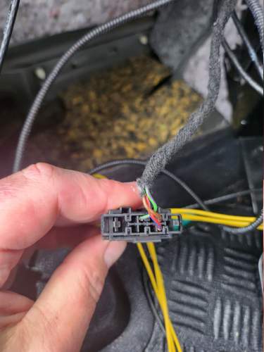

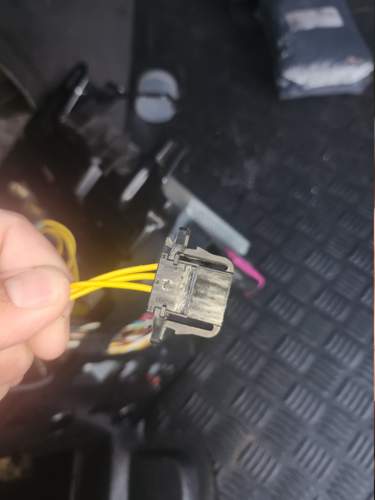

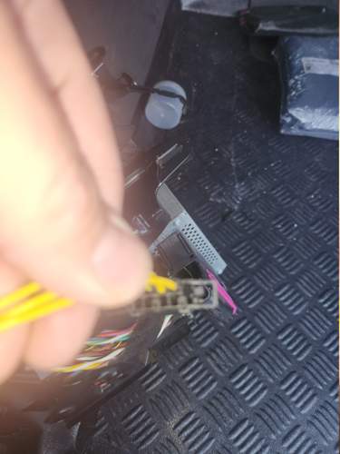

Ein Kabel war aus dem Stecker wo 3 Kabel rein laufen raus,muss ich wohl hängen geblieben sein und sah so aus als ob der aus der Mitte obere Reihe links und rechts die anderen Kabel kam.
Ich versuche noch ein Foto zu machen oder weiß jemand ob das so gehört ??

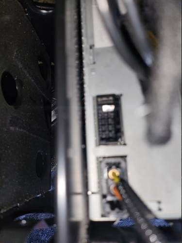

Das Ding was rot leuchtet ist der Mostbus Stecker?
Bevor ich den reinstecken leuchtete dieser nun aber nicht mehr .

Wenn der MOST Ring nicht geschlossen ist hört er nach einer Weile auf zu blinken... einmal Zündung AUS/AN dann leuchtet er wieder.

Hast Du das Kabel wieder in den Stecker geschoben ? Auch auf den richtigen Platz ?
Ja habe ich gestern gleich gemacht als ich das zusammen gesetzt hatte aber ob der da richtig ist bin ich nicht zu 100% sicher da das draußen war als ich das raus genommen hatte.
Finde aber auch nix wie das aussehen soll.

Mach lieber ein Foto, an welcher Komponente war das?
Der Stecker ist es
@patru jetzt kommen erst die Fotos. Bei dem Kabel in der Mitte das war raus.
