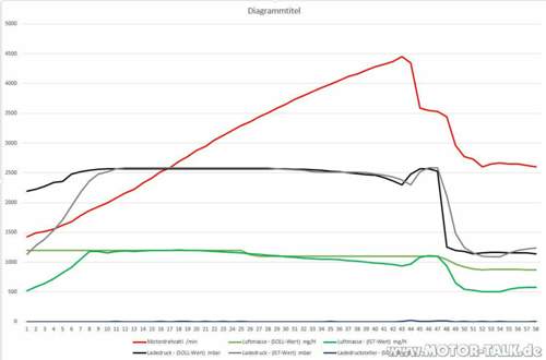

seit ca. 2 Monaten hat mein Audi A6 2.7 TDI V6 Quattro TT Bj 2006 BPP einen höheren Verbrauch als üblich.
Keine Chance das Auto unter 10-12 (Stadt letztens sogar 14!) Liter zu bringen egal wie ich fahre.
Keine Fehlereinträge oder Leistungsverlust.
Kann das am LMM liegen, habe gelesen das er oft für einen höheren Verbrauch schuld ist auch wenn er kein Fehler meldet.
Ich muss sagen beim Auto ist der DPF leergeräumt und deaktiviert und er hat eine 20% Softwareoptimierung drauf das aber schon knapp ein Jahr also an dem kann es nicht liegen war davor auch nicht der Fall.
Injektoren alle im Normalbereich.

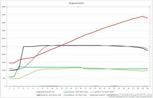

Ich hänge hier meine Logs einmal mit LMM und einmal mit abgestecktem LMM rein. Vielleicht könnt ihr mir sagen ob die Werte in Ordnung sind oder soll ich den LMM tauschen.
Ich habe kein Unterschied festgestellt mit LMM und abgestecktem LMM.
Vielen Dank für eure Hilfe.
Mit-lmm
Ohne-lmm

Der Verbrauch ist errechnet. Was sagen die Diagramme aus? Habe den Lmm abgesteckt seit 2 Tagen. Alles gleich mit und ohne keine Veränderung. Kann es die Lambdasonde sein, wie kann ich das feststellen? Danke.

Also ich habe nicht das Gefühl das der Verbrauch im Winter merklich höher ist aber ich fahre auch meist 40km pro Tour. Das Erneuern vom LMM hat bei meinem ehemaligen VFL mal ca. 1/2 Liter Kraftstoffersparnis gebracht aber da waren die SOLL/IST-Werte der Luftmenge auch deutlich unterschiedlicher wie oben auf den Bildern.
