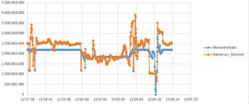

Ich muss leider den Beitrag wieder hochholen, da mich vermutlich selbiges Problem erwischt hat.
Ich hatte schon mal vor 10tkm sporadisch einige Absteller, völlig ohne Vorbereitung meist auf der AB geht die Karre aus. Nach einem Neustart ist als wenn nichts gewesen wäre. Hatte dann das DDE Relais gewechselt und auch das MSG begutachtet und bin dann bis letzte Woche fast 10tkm ohne einen einzigen Absteller gefahren.
Im Urlaub dann letzte Woche auf Hin- und Rückfahrt ingesamt ca. 5 Absteller. Wieder alles AB bei 120-160km/h. Schalte jetzt in N und starte neu beim Rollen und fahre dann normal weiter.
FSP ist absolut leer (lediglich 2. Glühkerze). Ich verstehe es nicht zumal wirklich kein FSP kommt obwohl die Karre abstellt. Drosselklappe schließe ich aus, da der Motor frei atmet und nicht aktiv abgestellt wird. Ich habe glücklicherweise einen Absteller per Carly-Log eingefangen.
1. das MSG scheint wach zu bleiben, da weiterhin Daten über CAN aktualisiert werden
2. Raildruck bricht schlagartig ein
Habt ihr Tips? Würde das Ausbleiben des KWS Signals auch den schlagartigen Raildruckabfall erlären. Hätte gedacht da wäre nur kurz die EInspritzung weg und Raildruck bleibt noch eine Weile anstehen.
Diagramm und Log im Anhang.
Log
