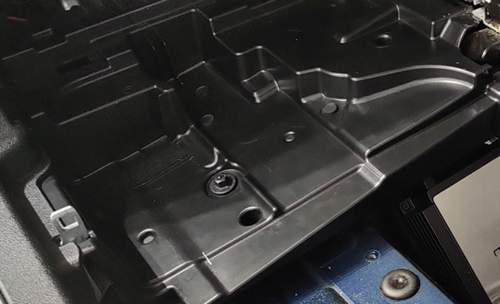

Die Innenverkleidung ist zumindest beim G31 für Leute, die einigermaßen feinmotorisch begabt sind, ohne Probleme (mit sanfter Gewalt) zu entfernen. Ich habe - im Vorgriff auf Freitag - das Ganze bei meinem Auto gerade mal gemacht. Der Verstärker befindet sich links hinten unter der Verkleidung. Benötigt werden eine 10er Nuss und ein Schlitzschraubenzieher. Ich habe die Befestigungspunkte mal mit Pfeilen markiert. Bei der Befestigung oberhalb des Verstärkers einfach mit dem Schlitzschraubenzieher in die Aussparung gehen, den Splint am Kopf nach oben ziehen und dann die Spreizbefestigung nach oben herausziehen. Das Entfernen der Verkleidung selbst kostet etwas Überwindung, angefangen habe ich bei dem Bereich, der der Stoßstange am nähesten ist. Das Ganze mit sanfter Gewalt vorziehen, danach lässt sich das gesamte Plastikteil nach schräg rechts hinten herausziehen. Das Einsetzen geht hoffentlich ebenso problemlos in umgekehrter Reihenfolge 😉 Beim G30 müsste das alles ähnlich funktionieren.
Img-1184
Img-1185
Img-1186

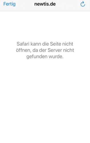

@ley schrieb am 20. Oktober 2022 um 23:48:34 Uhr:
newtis.de
Leider nicht erreichbar!
Nach der Anleitung habe ich das auch gemacht. Geht etwas streng raus. Da lt. Newtis viel mehr demontiert werden muss. Also etwas Kraft aufwenden. :-)
Hallo, ja vielen Dank den Beitrag habe ich auch schon gefunden aber ich habe darauf hin ihn auch angeschrieben und warte auf eine eventuelle Antwort denn der blöde Deckel bzw. Schale in schwarz über der eigentlichen Endstufe ist total bescheuert fixiert und die frage war nachdem ich die 2 Schrauben gelöst habe ist das Teil zwar locker ich kann es nicht einfach nicht rausnehmen
@Lex60 schrieb am 21. Oktober 2022 um 08:46:53 Uhr:
Okay also einfach Kraft anwenden und rausziehen?

Hallo wie hast die schwarze Abdeckung rausbekommen ...2 schrauben habe ich gelöst und dann ?? mit etwas Gewalt rausziehen ??
G31 5er Touring Abdeckung Verstärker
Ist lange her bei mir - weiss aber noch das es schwer ging. Bei mir ist glaub ich auch ne kleine Ecke abgebrochen - siehst aber am Ende nicht…
Sorry für die lange Antwortzeit, aber ich war lange nicht hier im Thread. Ich habe das für einen G31, BJ 2017 beschrieben. Keine Ahnung, ob da was geändert worden ist.
Mehr als wie ich beschrieben habe, kann ich dir auch nicht antworten … ich habe wirklich versucht, das Ganze möglichst ausführlich und genau zu schildern. Um die Abdeckung rauszubekommen, brauchst du Kraft. Und Überwindung. Tatsächlich kann durch diese Methode auch eine Kleinigkeit brechen, wie von anderen Usern schon geschrieben. Das siehst du aber nach dem Einbau nicht mehr. Wo die neuralgischen Punkte sind, solltest du auf den Bildern erkennen können …. Im Zweifelsfall, lass es einbauen und dann gleich einmessen - das ist dann halt teuerer.
Berichte mal, ob das geklappt hat.

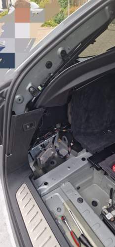

Hallo vielen Dank für deine Antwort,ja ich habe die Match endlich eingebaut bekommen, ich musste in der Tat die Linke Verkleidung Seitlich der Schweller Richtung Scheibe demontieren und dann konnte ich den schwarzen Kasten herausnehmen .... siehe Foto ...ich muss schon sagen,ein Unterschied von Tag zu nacht gegenüber des Originalen HiFi von BMW ... Höhen ,Stimmen und vor allem der Bass ..Mega
5 er Touring G31 Matchup 7BMW
@yamahar2 schrieb am 25. Oktober 2022 um 09:06:14 Uhr:
Super! Dann viel Spaß beim Hören! Den Bass kannst du noch deutlich verbessern, indem du die Basslautsprecher unter den Sitzen tauscht, bspw. gegen die Emphaser. Das ist dann wirklich "Plug-and-play" für kleines Geld und auch ohne große Ausbauarbeiten möglich.
Ansonsten kannst du das auch so lassen. Lade dir von Audiotec Fischer das Soundfile für die Limousine herunter, das ist auf den G30 eingemessen und kann auch problemlos für den G31 verwendet werden. Das ist nochmal ein deutlicher Unterschied. Beide Speicherbänke mit diesem File belegen ...
