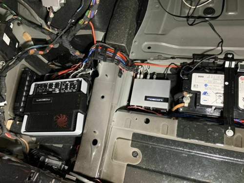

Anbei noch ein Foto was man auch machen kann. Ein Helix SDMI25 hängt am Most-Bus. Der schickt das Signal mit Toslink in den DSP (Mosconi 6to8 Aerospace) und von da geht es in zwei Mosconi Pro10/4, eine für Front und die Ablage und die andere für die Untersitzsubs. Den anderen Kram braucht man nicht.
Das Signal geht dann über einen passenden Stecker in den Originalkabelbaum. Also eine 100% rückbaubare Lösung. Im Winter kommt noch ein Sub mit eigener Endstufe dazu.
