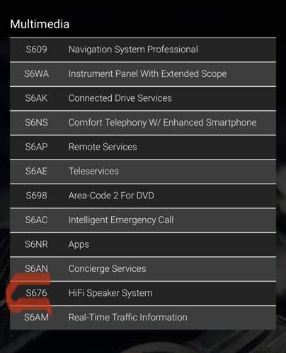

Servus liebe Leute:
Ich hab den Thread hier aufmerksam verfolgt, konnte aber nicht klar herauslesen ob die Frequenzweichen denn wirklich bei jedem Lautsprecher mitverbaut werden müssen.
Kurz zu meinen Daten:
Habe einen F11 530D
So ziemlich einer der ersten LCI (Baujahr 10.12.2013)
Habe das HiFi-System (Bild Vin-Decoder angehängt) S676
Wollte jetzt wie
@Heizölheizer
Diese Lautsprecher Upgrades vornehmen:
Türen vorne: jeweils ETON B100T
Center vorne: ETON B100XN (sind ja die b100n nur als einzelversion wenn ich das richtig verstanden habe)
Dachhimmel hinten (hab nen Kombi): ETON B100N
Insgesamt sind das ja 10 Lautsprecher (jeweils hochzog und mittelton einzeln gezählt)
Muss ich mir jetzt 10 Mal die Frequenzweiche ETON B100xhp dazu kaufen? Oder ist das nur bei bestimmten Lautsprechern notwendig ?
Ich hab das jetzt so rausgelesen, dass ihr bei jedem LS die frequenzweichen verbaut habt. Sprich in der Tür am Mitteltöner, in den spiegeldreiecken jeweils die Hochtöner, dann im Center auch nochmal einzeln den Mittel und Hochtöner und dann im Dachhimmel auch jeweils einzeln die Mittel und hochtöner.
Kann mir das kaum vorstellen da die frequenzweichen alleine pro Stück 35€ kosten. Das wären dann 10x35€ = 350€ nur für die Weichen. Dann kommt noch dazu dass die Dinger ja Unmengen an Platz in Anspruch nehmen.
Würde mich über eine Aufklärung hier freuen welche eine weiche Brauchen bzw. ob es überall dran muss.

Wenn du aktuell die SA676 hast und nur die Lautsprecher machst, dann brauchst du die B100XHP gar nicht.
Wenn man einen Center weiterhin haben will, dann würde ich dennoch von einem Koaxiallautsprecher abraten. Lieber den B100N nehmen und einen verkaufen.
Kannst ja erstmal klein anfangen mit den Türen vorne und dem Center.

Mein F11 (habe ihn nicht mehr) hatte auch Hifi, also 676. Du kannst es also so machen, wie von mir beschrieben.
https://www.motor-talk.de/.../...utsprecher-upgraden-t5705041.html?...
Gut dann werde ich die koaxial-Lautsprecher nicht nehmen.
Und die Weichen werden wirklich nicht benötigt? Woher kommt es dann, dass hier einige auch die Frequenzweichen verbaut haben bzw. verbauen mussten da es sonst Probleme gab?
Genauso wie @heizölheizer es bei seinem F11 gemacht hat habe ich es vor zu machen. War mir nur bezüglich der Weichen nicht sicher. Bin im Theam HiFi überhaupt nicht bewandert und hatte die Befürchtung dass zwar weichen verbaut wurden, diese aber nicht erwähnt wurden weil das unter „Profis“ klar ist und deshalb keine Erwähnung findet.
@Sirmiles68723 schrieb am 08. Jan. 2023 um 20:1:21 Uhr:
Die hatten wohl andere Ausstattungen, d.h. kein Hifi.
'Mussten' aber unbedingt in diesem Thread ihren Senf dazu geben.
Die Frequenzweichen brauchst du nur bei Stereo ohne Verstärker.
