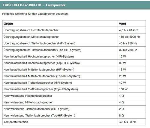

@Heizölheizer schrieb am 26. Mai 2016 um 22:46:05 Uhr:
Das könnte passen.
Haben die anderen LS von BMW auch 2 Ohm?
Folgendes Dokument zum Thema Impedanzen ist mir zufällig gerade in die Finger geraten.
Gruß Manfred
