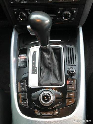

bitte steinigt mich jetzt nicht gleich.
sufu hin oder her, ich hab nix gefunden und hab nach ca. 2 stunden keine lust mehr auf suche.
freischaltung wurde mir gesagt finde ich mit der ross tech software unter:
elektronik 1--- anz. und bed.-- 07 , da findet er aber das steuergerät nicht.
mach ich was falsch?

ich hatte schon mal den fall das es NICHT die standard tasten car+Setup war ; sondern Setup+TEL ;
vielleicht mal eine eine Kombi testen

Audi A5 Sportback von 2010 MMI (keine Ahnung) vielleicht irgend etwas mit 3G
@CompDoc schrieb am 10. September 2020 um 21:54:52 Uhr:
ziemlich sicher 3G 😉
ich tippe mal BASIC, HIGH wissen die meisten, wenn sie's haben.
Um sicher zu sein zur Not hier fragen (mit Bild der Mittelkonsole).
Sieht bei mir so aus...
Audi-q5-e8881c84b5992dc5-large
Aha, habe Videos gefunden zum freischalten per VCDS.
Aber welches MMI habe ich wohl wäre auch interessant?
Ausnahmen bestätigen die Regel 😉
Einer der wenigen, die bisher nicht wussten, dass sie tatsächlich ein MMI 3G HIGH haben.
Meistens ist es andersrum.

Also Audi A5 Quattro 2.0 TFSI, S-Line, 7 Gang S-Tronic, MMI 3G High, EZ 08/2010
Kam ich auf die Idee drive select freizuschalten und zu nutzen. Nun weiß ich nicht ob ich Dämpferregelung habe. Kann man das erkennen? Sonst würde ja wohl nur das Getriebe reagieren.
Aus Skotty´s Blog habe ich mich schon bisschen durchgelesen. Danke ihm für die Mühe.
Bin noch nicht zum freischalten des Hidden Menü gekommen. Habe aber VCDS und werde mich da heute oder morgen noch ranmachen.
