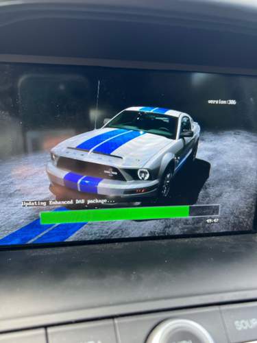

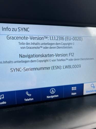

nach Ablauf der Garantie und da ich der Wagen ohnehin mir gehört, habe ich mich heute daran gewagt, das Sync 3.0.20204 über Cyanlabs auf die neueste Version (3.4.23088) zu aktualisieren und gleichzeitig das Kartenmaterial F12 zu installieren. Der Prozess des Herunterladens und Konfigurierens des USB-Sticks hat zwar etwas gedauert, aber die eigentliche Installation verlief reibungslos. Insgesamt bin ich äußerst zufrieden, da die Sprachsteuerung nun wieder einwandfrei zu funktionieren scheint und das System allgemein deutlich flüssiger läuft.

Mein Auto hat diese Version: 3.0.20204
Die Ford-Website sagt, dies sei aktuell.
Aber ein Kartenupdate sei möglich. Das probiere ich jetzt mal aus.

bei 3.0 20204 hast du folgende Möglichkeiten:
im Sync Updater deine Daten vom Radio/Navi 3.0.20204 u. Kartenversion eingeben dann wird der USB-Stick richtig erstellt.
USB-Stick 32 GB in exFat formatieren.
Region: Europa wählen
dann Version auswählen
- auf 3.3 19025 zu wechseln ohne Schwierigkeiten
besser ist aber auf neueste Version
- Version 3.4.23188 und Kartenversion F12
Wenn alles richtig eingegeben ist, muss unten MY20 Schutz auf Automatisch erkennen stehen stehen.
Das bedeutet bei 3.4.23188, das die vorhandene Festplatte neu formatiert wird u. ein Rückwärts gibt es nur mit sehr großen Schwierigkeiten wenn Überhaupt.
Dein USB-Stick sollte dann so aussehen:
SyncMyRide
autoinstall.Ist
DOTINDEX.MSA
WICHTIG: Die Dateien mit der Endung XXXXXXXXXX.TAR.GZ NICHT entpacken.
Ladegerät ans Auto hängen bis die Batterie voll ist und dann weiter dran - Stick einstecken - und dann Zeit lassen. Bei mir hat das ganze ca. 70 Min gedauert. Immer mal schauen, damit das Auto/Radio nicht ausgehen; Wenn du eine längere Tour hast, kann das nebenbei gemacht werden.
Noch was zum Lesen.
Ich hab’s getan, habe jetzt 3.4
Das Update war kein Problem
